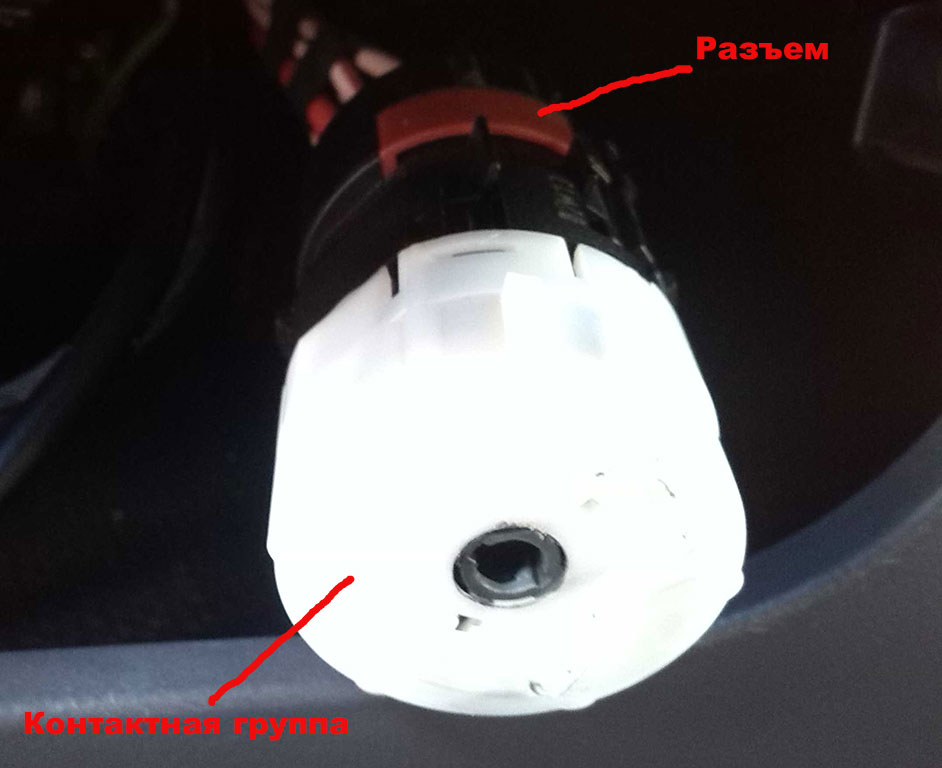

В прошлую субботу утром не завелся, холода дали о себе знать. Снял контактную группу и разобрал, почистил контакты от черного нагара, самый пригоревший 15 контакт. Проблема решилась, лампочки загораются и стартер крутит. Присутствует износ в отверстии привода контактной группы от механизма замка зажигания в следствие чего образуется люфт и может не дожимать контакты. Заказал новую контактную группу, приедет из Германии, поставлю для большей гарантии благополучного пуска, зима на носу.

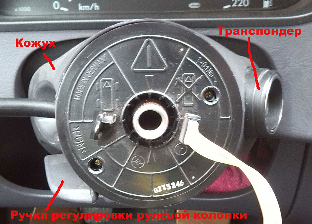

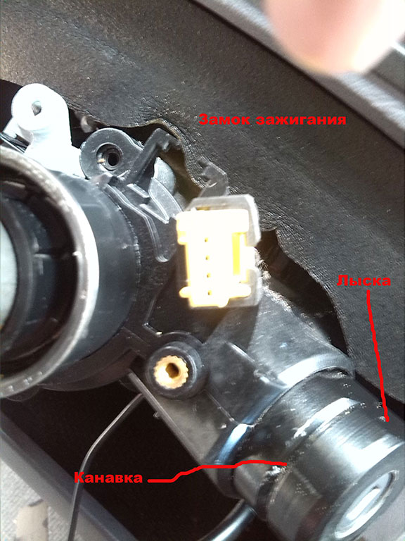

Перед разборкой внимательно изучил английский сайт по ссылке:
http://www.aclassinfo.co.uk/mypage.50.htm
и эту информацию с форума:
"1. Отключаем аккумулятор
2.Торксовой отверткой Т30 отворачиваем два торкса, удерживающие подушку на баранке и отсоеденив от неё провода снимаем и откладываем в сторону
3. Устанавливаем рулевое колесо в положение "прямо" и вынув ключ из замка зажигания, слегка покачав рулём влево-вправо, убеждаемся, что рулевой вал "замкнулся" запирающим устройством
4. Шестигранником на "10" выворачиваем болт, удерживающий баранку на рулевом валу.
5. Взявшись руками за баранку, где спицы примыкают, тянем на себя, слегка меняя нагрузку левой-правой руки, хоп, баранка у нас в руках, откладываем её в сторону.
5. Крестообразной отвёрткой выворачиваем, НО НЕ ВЫНИМАЕМ два винта, удерживающих датчик угла поворота руля в сборе с контактной спиралью
6. Вынимаем датчик угла поворота руля, преодолевая сопротивление штекерного разъёма и аккуратненько откладываем его, ни в коем случае не проворачивая верхнюю часть относительно нижней, для этой именно цели мы оставили там, не вынув их, два винта.
7. Вот она перед нами, та самая "стрекоза", "гитара", подрулевой переключатель
8. Для её снятия, выкрутить три винтика, снимая её, обращать внимание на флажок автомата выключения поворота, особенно при установке - можно сломать."
от себя:
9. Чтобы достать стрекозу от нее нужно отсоединить коннектор.
10. Снял транспондер.Он защелкивается на канавке цилиндра замка зажигания и базируется по лыске и пазу в пластиковом кожухе рулевой колонки.
11. Установил рулевую колонку в нижнее положение и зафиксировал.
12. Аккуратно стянул на себя пластиковый кожух, стараясь не повредить контактный провод транспондера.
13. Отключил транспондер от иммобилайзера и отложил вместе с кожухом в сторону. У меня блок иммобилайзера оказался ни к чему не прикрепленным и просто болтался на проводах.
14. Контактная группа находиться во втулке приваренной перпендикулярно цилиндру замка вместе с разъемом подключения. Обе штуковины держаться на защелках. Сначала достаем разъем, потом контактную группу. Нормальных фоток не получилось находиться в глубине.
Порядок сборки обратный.
При установке датчика поворота руля рулевое вал должен быть зафиксирован замком. Я так делал, что бы сохранить исходное положение руля и датчика.
Вроде бы все. Будут вопросы, пишите.
