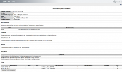

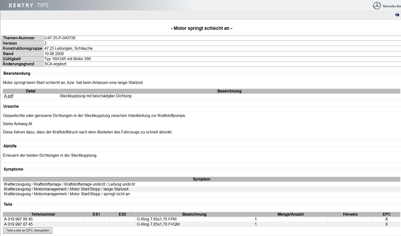

Сообщение 23.12.2015 00:48
один из примеров когда не заводится данная модель
