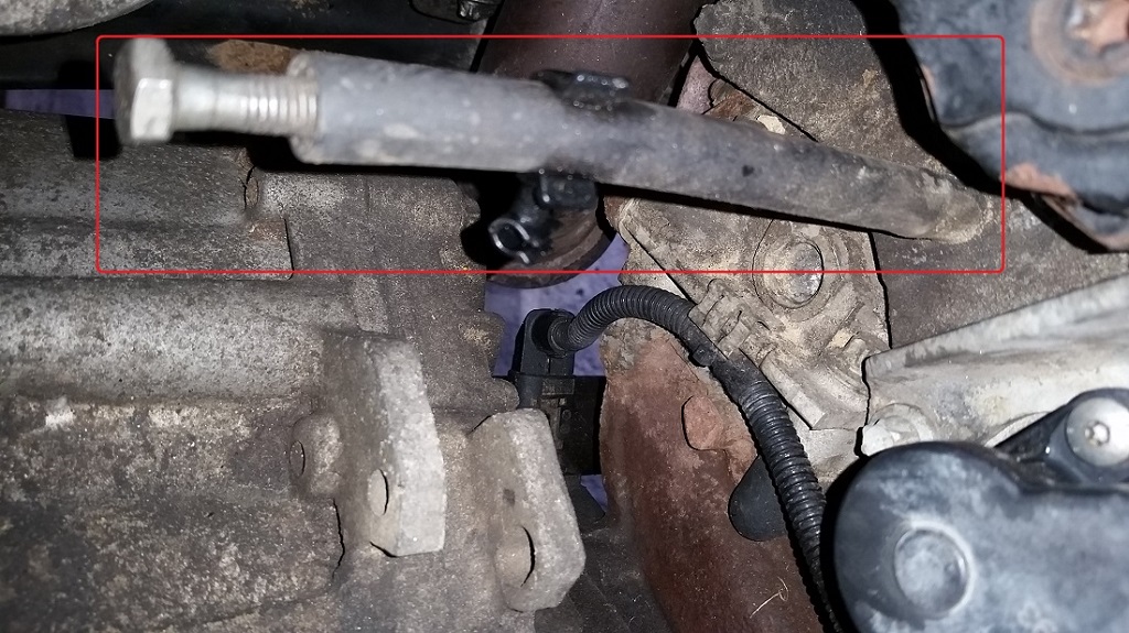

Что за трубка и почему заглушена? 2,0 CDI
Сообщение 17.08.2016 19:44
Во время ремонта обнаружил сюрприз... куда идёт и чем "питается" не понял. Заглушено болтом. Видимо прошлый/е владелец постарался. Стоит реанимировать?

Сообщение 18.08.2016 00:46
Фото говно. Похоже на дренаж воды с форсуночных колодцев. Советую убрать болт.

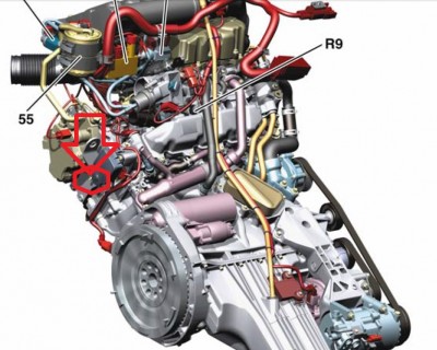

Сообщение 18.08.2016 08:52
Вот на рисунке нашёл...

Сообщение 11.09.2016 20:03
Да... похоже это то, что Вы говорите. Куда её нужно провести и к чему подключить? или просто на улицу?

Имя: Игорь
Сообщение 11.09.2016 22:39
Это дренаж, он должен оставаться открытым. Раз залезли, продуйте и прочистите все там.
Сообщение 14.09.2016 19:20
Вроде продувал... продувается легко. Будем посмотреть...
