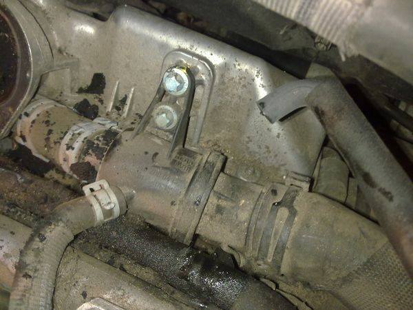

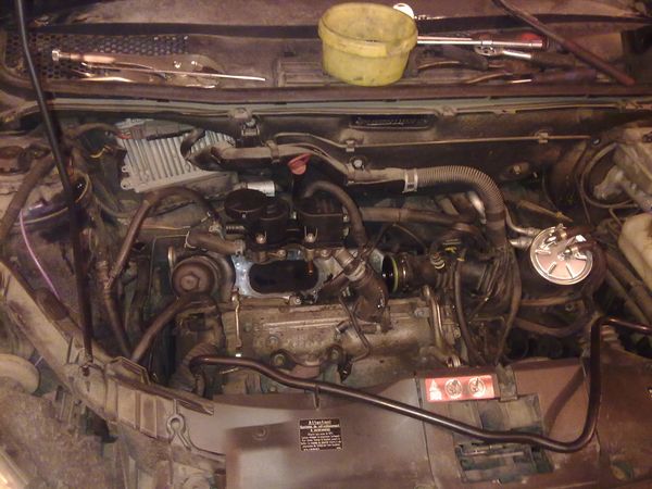

Ездил хозяин с жалобами что каптит, стар молчал, пробовал я ему летом менять колечки на интеркуллере да мыть ЕГР + стандартная беда с поломанным хомутом на турбине...
Тут что то греться стала не очень... самое время термостат махнуть. Так как гениям-инженерам на даймлере ничего умнее придумать не удалось чем снимать ВСЕ что бы поменять термостат, закасав рукава полез...
Термостат находится глубоко далеко... за корпусом фильтра, за впускным коллектором и ЕГР-ом.
Медленно и громко матерясь все это снимаем, стараемся не запутаться в ебическом кол-ве проводов, разъемов и вакуумных трубках.

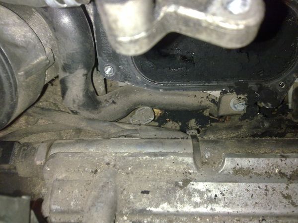

Вот в этом месте я почуял неладное )

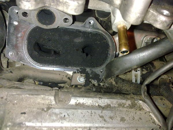

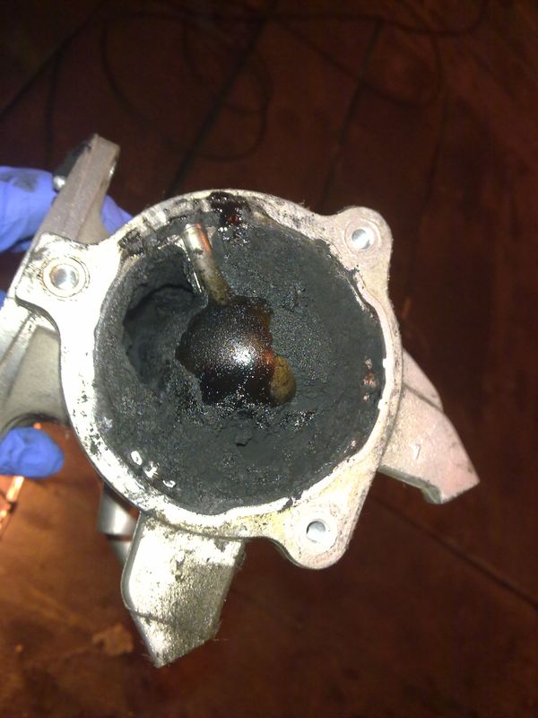

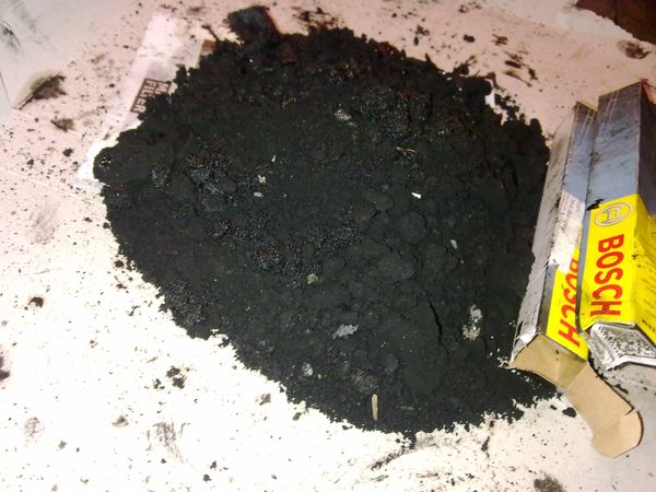

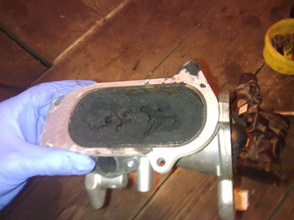

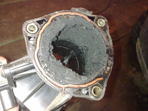

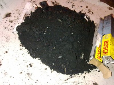

Ну а дальше понеслось... какие тут комменты?
Кстати свечи накала, найдите на фото )

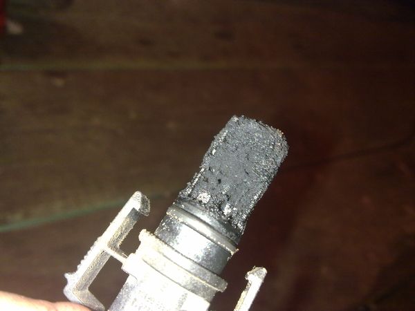

Я так понял что на первой фотке это датчик температуры впускного воздуха? Тот что после интеркулера?
Сообщение 11.12.2013 21:40
Да
