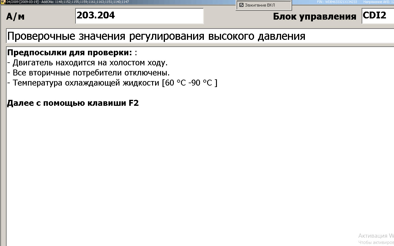

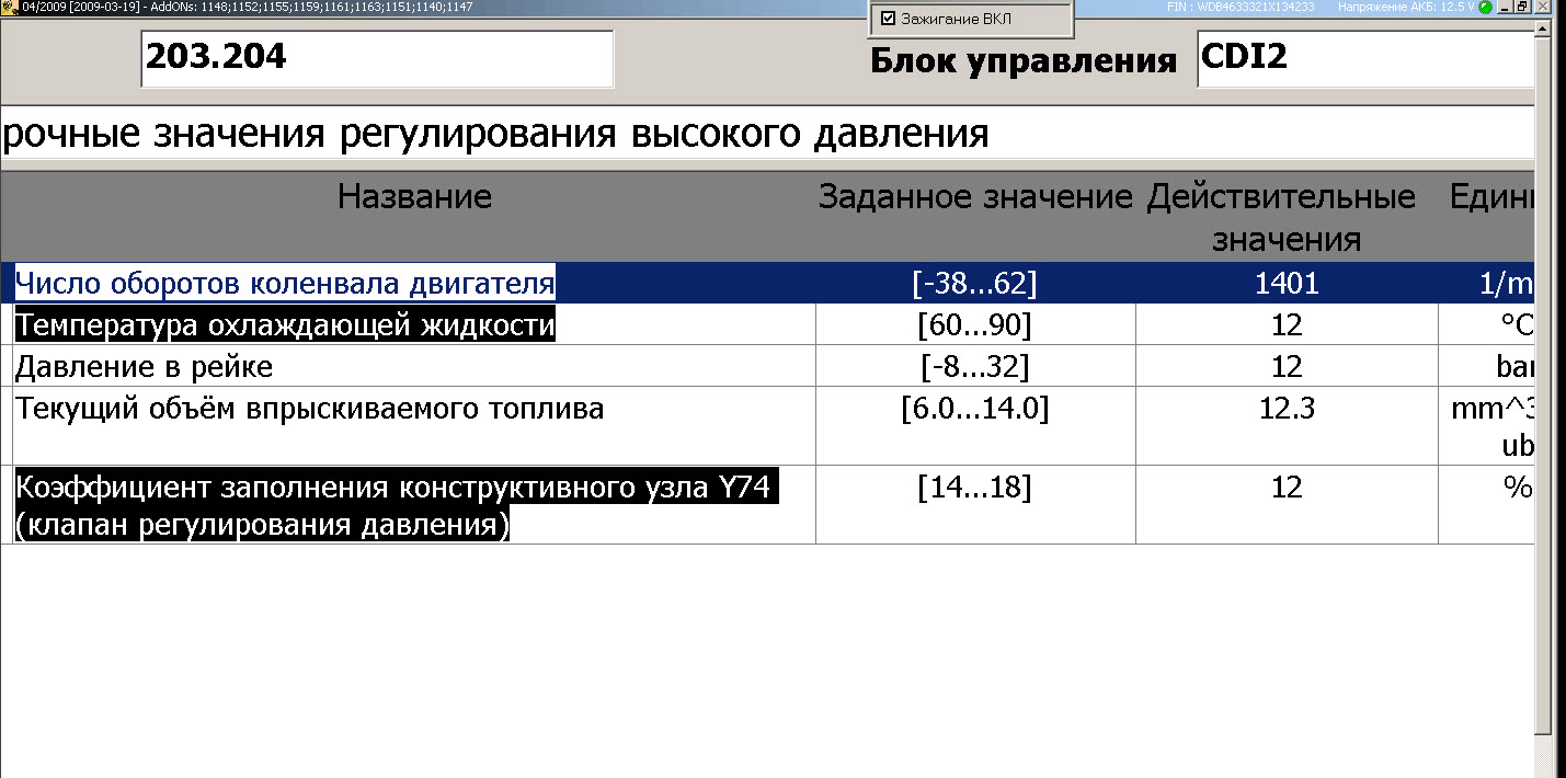

Имя: Юрий
Сообщение 04.02.2019 10:01
Юрий Михалыч писал(а):или направьте на литературу, но конкретно по этим вопросам
Юрий Михалыч, даже не знаю как тут по другому сказать то, что говорили выше.
У нас с вами два разных инструмента, которыми пытаются лечить одного и того же пациента. Инструменты настолько различные, что переносить терминологию, допуски и области с одного на второй некорректно и неправильно. Ниже два скрина из ДАСа, просто для примера - на первом видны предпосылки, которые необходимо соблюсти для проверки какого-то узла, на втором - текущие (действительные) значения параметров узла и допустимые границы этих параметров.
Если переносить терминологию из ДАСа на ваш ELM, то никаких гарантий, что
- узлы и проверки для них будут обозначать одно и тоже
- действительные значения для параметров будут измерены верно
- границы для действительных значений тоже совпадут.
Ну то есть никаких гарантий, что сказанная нами информация из ДАСа пригодится вам хоть как-то.
Не знаю, насколько понятно объяснил, но я пытался. Пример с термостатом выше не совсем корректен, поскольку рабочая температура ОЖ более-менее одинакова для всех автомобилей, поэтому измерения этой температуры даже с помощью ELM с погрешностью в плюс/минус лапоть позволило вам сделать какие-то выводы. А по вашему вопросу для воздуха - ну скажем мы вам допуски - где гарантии, что ELM даст правильные показания, да даже что он вообще измерит именно то, что вы хотите измерить? Потом начнете лечить то, что на самом деле работает правильно.
И еще момент - чтобы узнать границы каких-то значений в ДАСе, нужно физически подключить машину, абсолютно аналогичную вашей, зайти в узел, посмотреть значения, срисовать их и передать вам. Приведенные картинки - это "симуляция", сделанная для обучения начинающего персонала не на живой машине, чтобы не упороть на ней какой-то узел по незнанию. Значения и границы на них DAS рисует несколько от балды и гарантировать их правильность мы не можем. Нужна машина, аналогичная вашей - да и то могут быть нюансы.
Как-то так. Мы не пытаемся "надувать щеки", просто это действительно бессмысленно. Ну по крайней мере с нашей точки зрения.

Юрий Михалыч мы не нехотим помогать, а не хотим что бы вы корректные данные пытались сравнивать с не пойми чем, не пойми в каких единицах и на основании этого делать какие то ошибочные выводы а потом действия.
У вас 2 выхода: поехать на диагностику на стар, где если вам не объяснят, объясним мы по скринам, только за такую диагностику лучше не платить или платить мало, второй вариант приобрести стар. Все остальное пустая трата и вашего и нашего времени.
У меня вагон и маленькая тележка таких примеров, когда или приедут со скринами что вот надо мотор поменять, либо по очереди все меняют на что ругается тот же ELM, а потом потратив денег дороже диагностики в 10 раз едут с поклоном как к последней инстанции.
