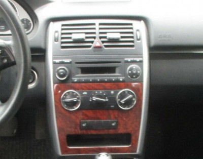

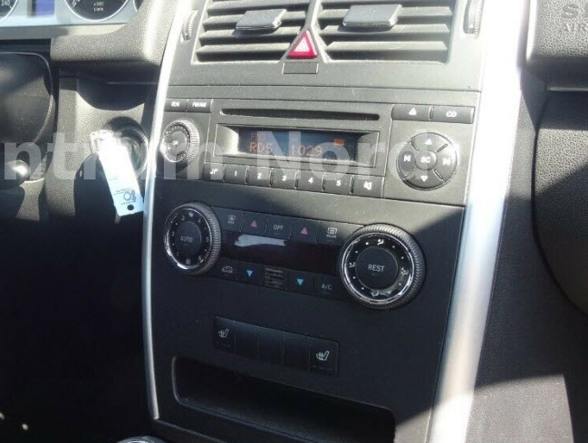

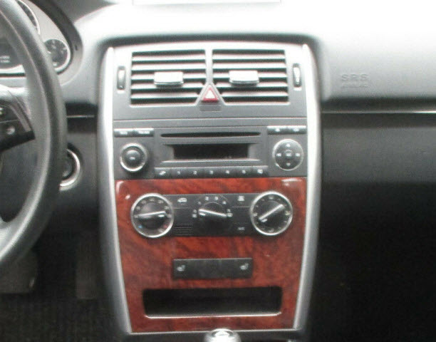

Блок как на первом фото, как я понимаю?
Т.е. не крутилки, как вот здесь?
Если да, то меняется ли подсветка блока (и других блоков) по команде от датчика света? Ночью она более приглушена, чем днем.
Сообщение 13.05.2019 13:12
как на верхнем
только магнитолка другая
но ее цифры на экране светятся нормально
и на приборке нормально
еще раз подчеркну - НЕ подсветка кнопок, а яркость цифр на экране
