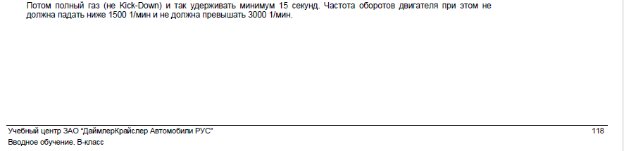

Доброго здоровья. Можно сбросить адаптации. Включить зажигание не заводя двигатель, нажать до упора педаль газа и подержать 30 секунд. Произойдет сброс адаптаций АКПП. Машина начнет заново адаптироваться под Ваш стиль езды. Если машина долго стоит адаптации тоже сбрасываются.

Доброго здоровья! Смотрите может найдете то, что ищите. После сброса адаптаций все работает в районе от 3000 до 1000 оборотов. Но после адаптации понять сложно.

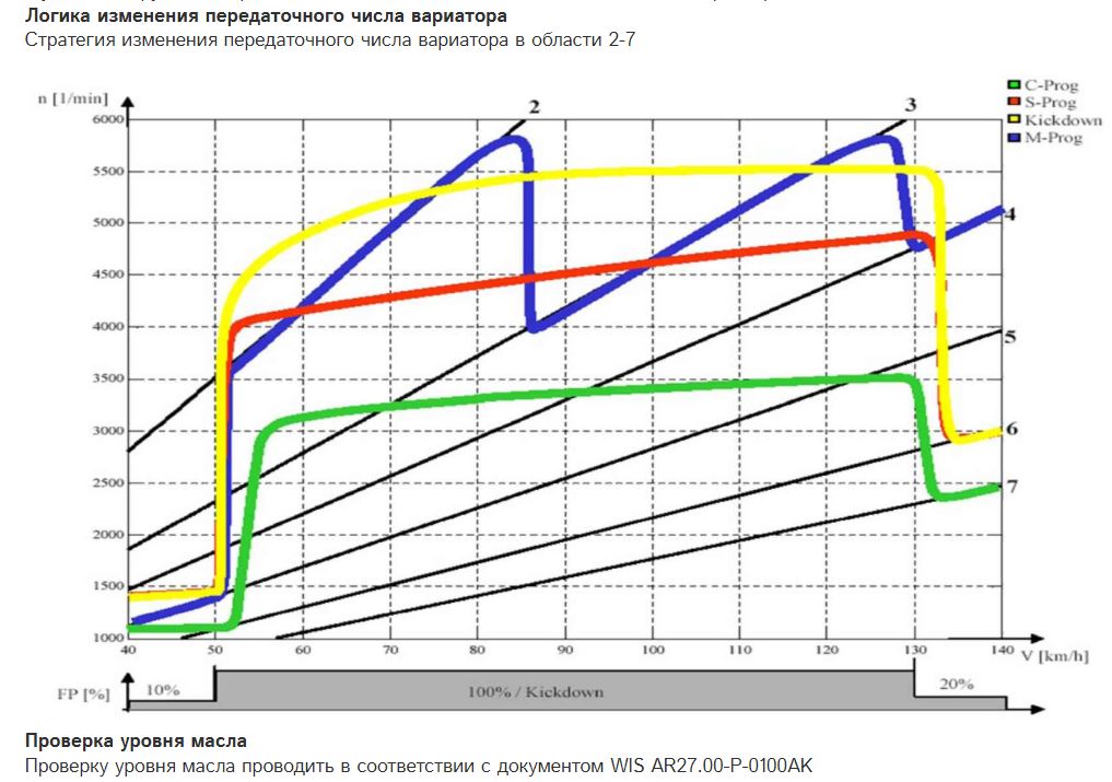

еще раз - НЕ кикдаун
а при обычном городском режиме
диапазон 0-80 не более
на графике обороты, которые я никогда не видел даже в ручном режиме...

не, ну меньше 1500 таки не падает, пока есть газ
я про сугубо ощущения и показания стрелки тахометра при ускорении
по ней же видно когда происходит переключение
вот это меня и интересует...
