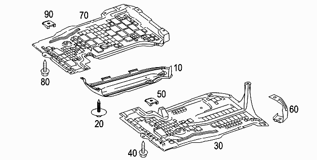

karsotrade писал(а):У меня не стоит центральная (узкая) часть защиты двигателя,
Так она вроде как и не существует
У меня её тоже нет.WDD2452321J637891
Центральная часть существует (под номером 10), называется вся эта "защита" шумоизоляционным кожухом и состоит из 3х частей. Оригинал стоит дорого, я ставил помойму польскую, сделано качественно.
- karsotrade
- Сообщения: 15
- Зарегистрирован: 25.02.2015 21:48
- Город: Балтийск
- Авто: B-180
karsotrade читал ваш последний пост и недочитав все похоже не подвесной, потом и вы на него сослались. Скиньте полуось все станет понятно.
karsotrade писал(а):(под номером 10),
Так это разве защита двигателя? У меня стояли два листа закрывающие ролики с одной стороны и коробку с другой. Средняя часть, там где выхлопная- открыта. На экзисте не могу найти
Вот оригинальный номер центральной защиты - A1695241330 (посмотрел в EPC). Я покупал защиту в Риге, вот в этом интернет-магазине: http://www.enpeauto.lv/ru/katalog/zashc ... ogo-otseka Вроде поляки делают. У меня не было правой стороны, где генератор с кондишкой стоит, после установки защиты, в мокрую погоду перестал посвистывать ремень. Осталось центральную часть поставить.
