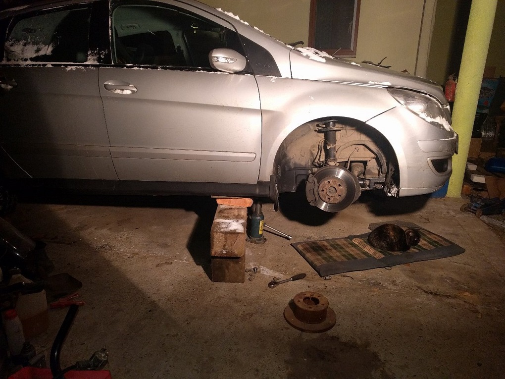

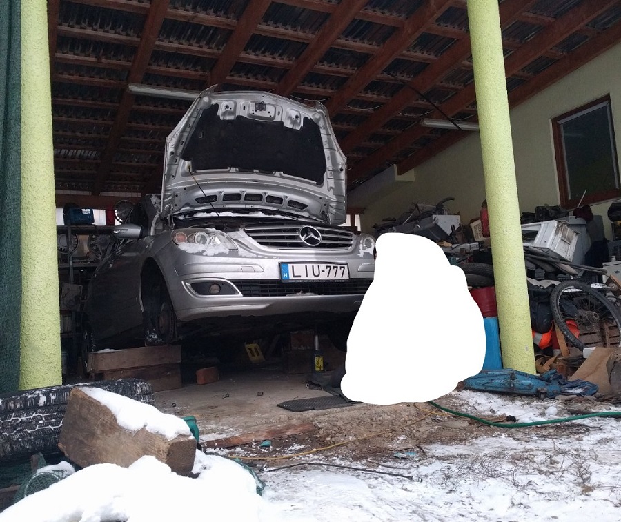

До того,как была написана мною тема на форум,я проделывал такие операции.
авто загонялось на площадку,поддомкрачивалось,ставилось на брусья,и поочередно были заменены болты крепления подрамника к кузову,на более длинные.
и приспустил двигатель,но по иным причинам все ставилось на место,написал я эту тему дабы почерпнут больше знаний,чтобы упростить процесс работы.
Еще порвался пыльник ШРУСа,внутренний,никто по номерку аналог подсказать не может?больно уж много стоит оригинал.
Прикрепляю фото автомобиля,в процессе опускания подрамника.

Тоже вариант, но я смотрю у Вас домкраты в наличии. Можно было просто на них и опустить заднюю часть подрамника, а передние болты просто отпустить на сантиметр

они высоковаты...
тоже думал над этим вариантом
