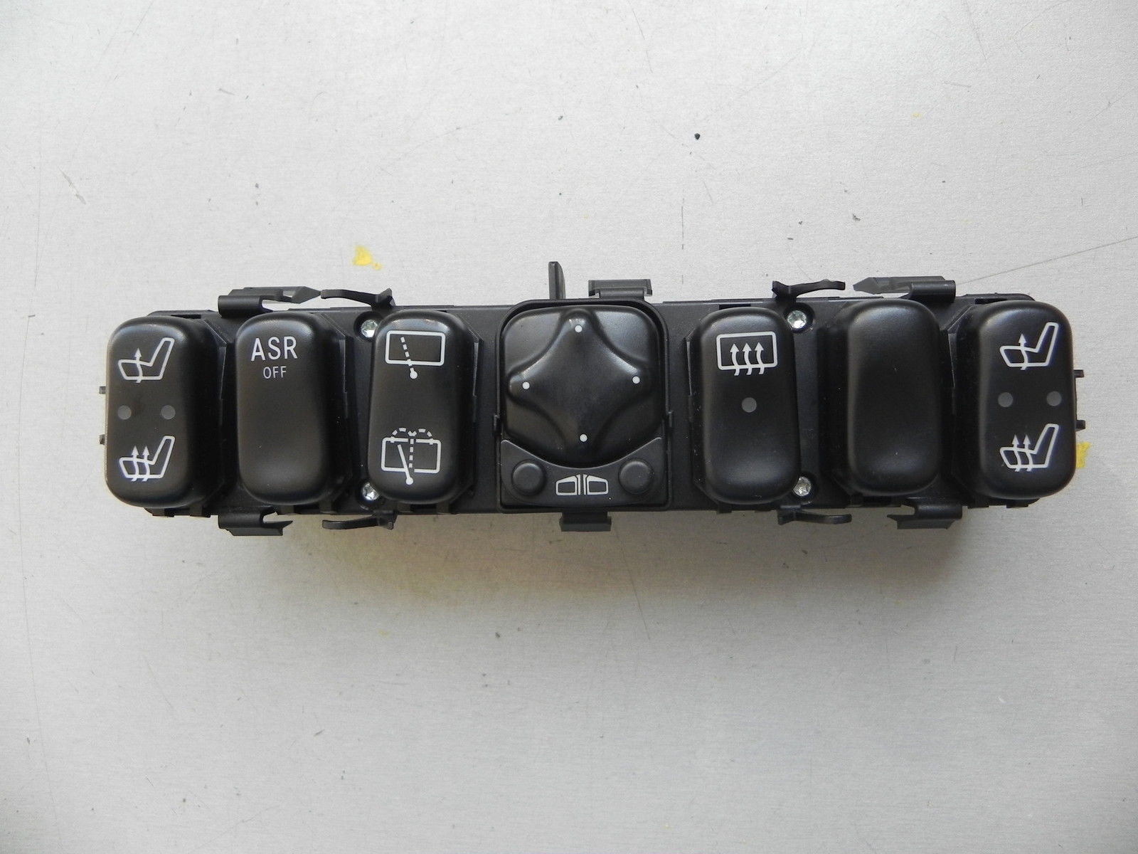

Я смотрел W203/W168 - физический плюс уходит с самого блока управления. Имеется ввиду блок, на котором физически расположены сами кнопки включения подогрева. Для 168 он такой -
download/file.php?id=940&mode=view
у 203-го такой - https://spolshy.com.ua/product/7821995318/
Думаю, что у 169/245 все точно также. Т.е. Нужно менять блок на блок с кнопками подогрева сидений, покупать штекер ну и тянуть линию до сидушек.
В принципе блоки эти весьма недорогие (ибо не ломаются и нафиг никому не нужны), штекер тоже копейки. Можно заняться, если есть настроение.
Перекидываться будет всё! И сидухи и блок с кнопками и даже майфун
