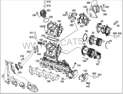

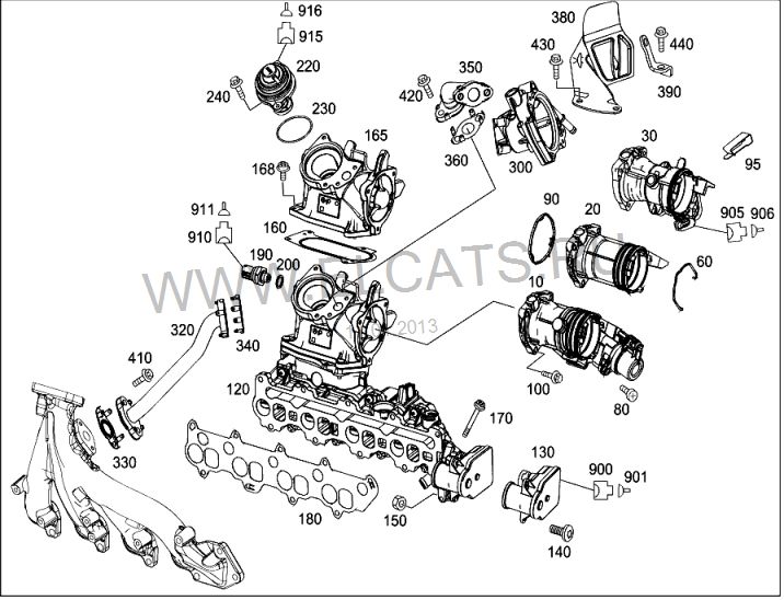

ЕГР есть. На рисунке №220. Стоит над впускным коллектором. Думаю надо искать слетевший патрубок вокруг ЕГР тогоже как вариант.
ЕГР должен быть. Если двигатель как у нас (у Ашек), то слева чёрная такая шайба на входе в впускной коллектор. Сфотай дрыгатель- покажем. Но чтобы он издавал звук- это вряд-ли. Натяжитель ремня проверь.

А эта схема ЕГР какого двигателя?У меня 604 матор.Вчера был в Мер. центре.промурыжили 5 часов сказали вроде похоже на цепь но не 100 проц.нужно скидывать движок оценили работу в1800 америк зелёных рублей и отправили домой гарантии что это цепь не дали что делать я уже незнаююю
