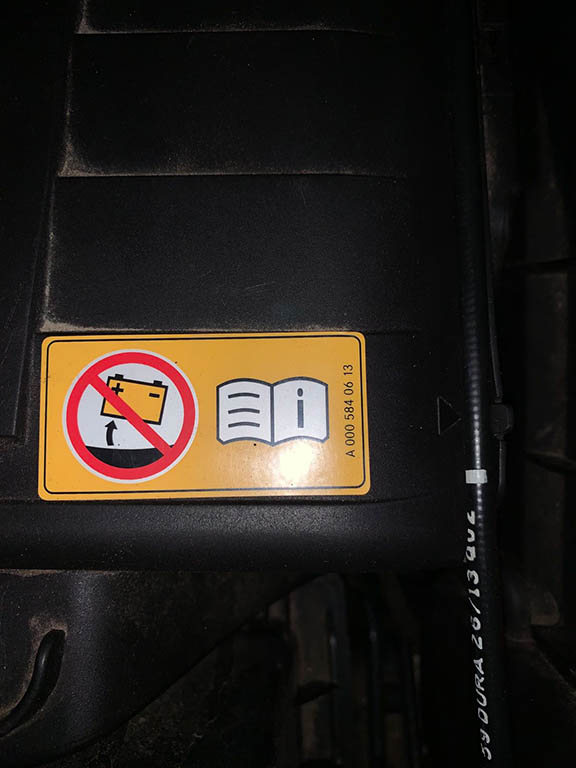

Сообщение 15.12.2020 22:46
Настораживает вот эта картинка на корпусе блока, где аккум стоит. Да и плюсовая клема видно что ещё с завода как будто бы зубилом засечена сверху, типа пломба.

Сообщение 16.12.2020 11:44
atepliuk писал(а):Настораживает вот эта картинка на корпусе блока, где аккум стоит. Да и плюсовая клема видно что ещё с завода как будто бы зубилом засечена сверху, типа пломба.
Вам, вроде, уже ответили -
macho писал(а):Просто снимаешь и ставишь новую.
