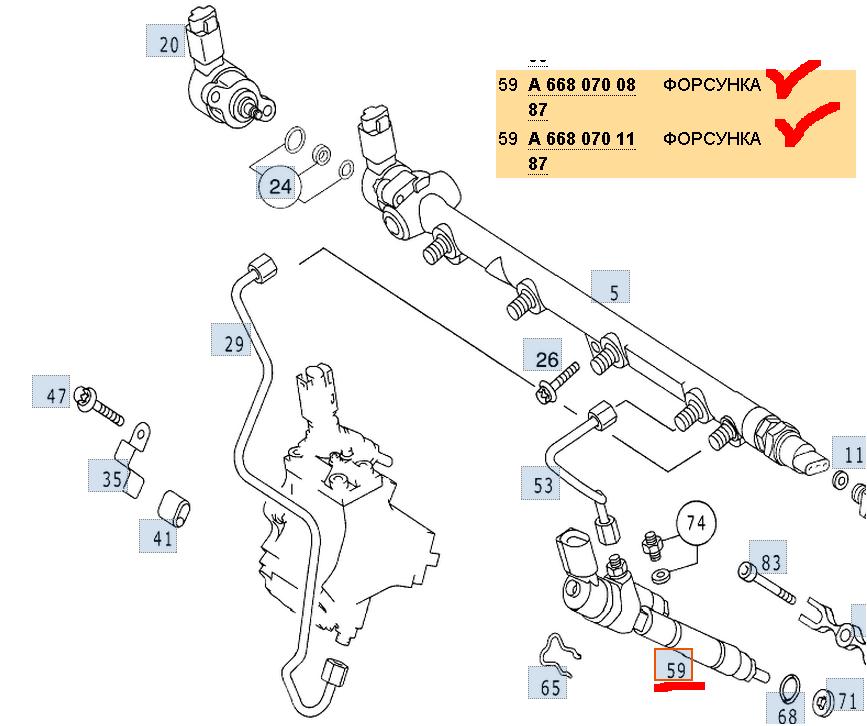

Добрый день! что подскажите? мастер сказал с капиталкой пока не торопиться, попробовать заменить форсунку и заменить датчик расходомера воздуха. Нашел б/у форсунку восстановленную за 12000 руб. Но я придерживаюсь лучше купить новую форсунку. По VIN - коду WDB4147001N211630 программа на форсунку выдаёт два номера:
1. KA117598/MB A6680700887 форсунка топливная MB (668070118780) цена 27765 руб.
2. KA151983/A 6680701187 MB Распылитель (нет в наличии), но предлагают аналог: BOSCH 0445110197 Форсунка дизельная MERCEDES-BENZ: VANEO 1.7 CDI 02- 19533 руб.
