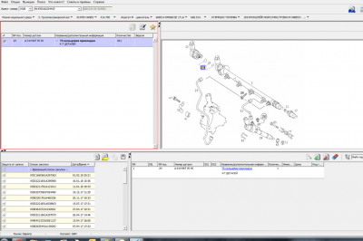

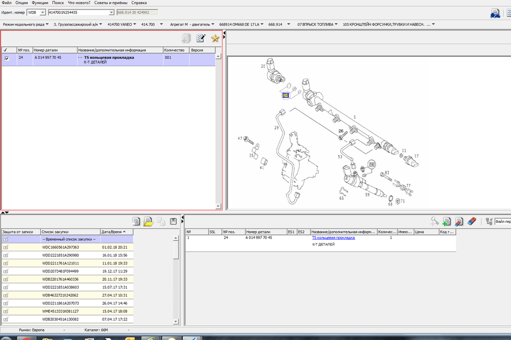

Спасибо, то что и хотелось узнать!А чтобы поменять это 24 кольцо на регулятора надо разобрать весь коллектор? Все кольца поменяю тогда. И отпишусь как стала заводится!

А что там параллельно можно заменить? Раз разбирать всё.

Почему всё? Кольца на трубках меняются без "разбора всего" - подлезть местами трудно и приходится поматериться, но ничего я там у себя особенно не снимал, кроме бачка с омывайкой.
А ремкомплект регулятора давления? Он то на рампе, разве нет?

А я бы к нему пока не лез - занялся бы исключительно кольцами.
Если не поможет - тогда регулятор (у себя в двух CDI машинах похожая проблема решилась заменой колец, до регулятора дело не дошло)
