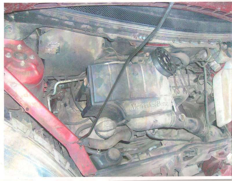

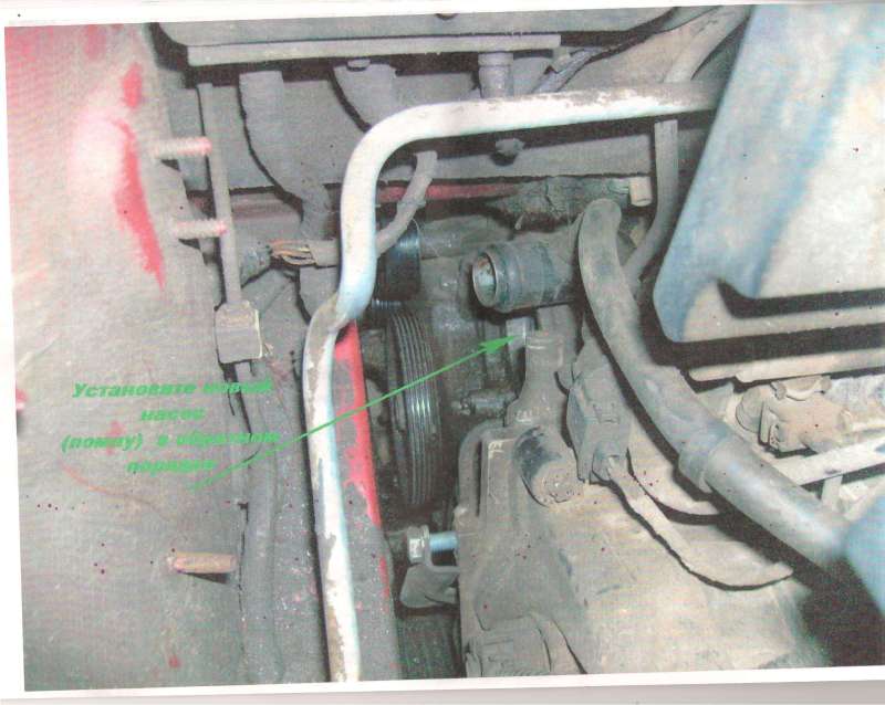

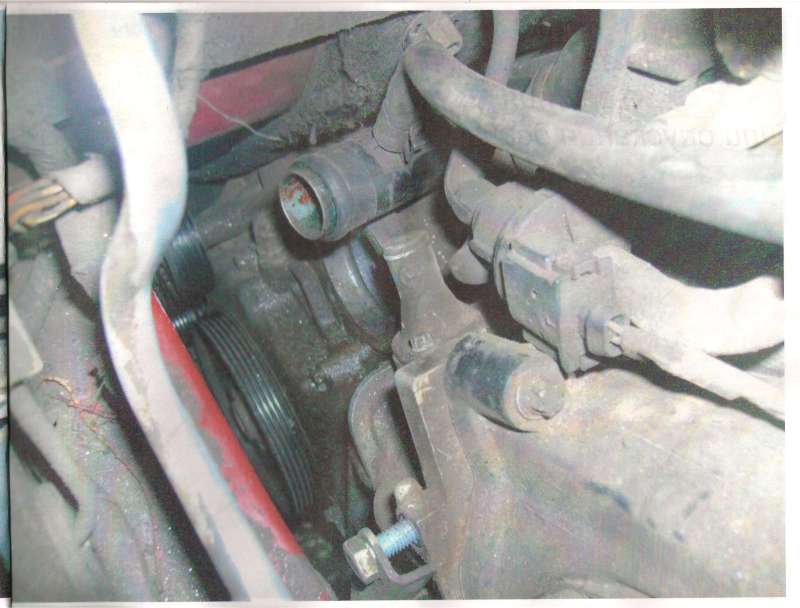

От себя добавлю
1. Менеджеры при поисках новой помпы в магазинах начинают заё... винами, а если движка контрактная - у них случается ступор. Лекарство - сказать им Doolz M213, тут они оживают, а спросить про аналоги у них наступает счастье. Выбор за вами, я предпочел б\у оригинал.
2. При натяжке ремня колесо снимать не обязательно, достаточно вывернуть руль и все 3 самореза лючка доступны, да и подъемник не нужен, достаточно наехать правой стороной на поребрик (бордюрный камень), можно снять защиту и одеть, в конце используя домкрат.
3. Ключ на 15. В ближайшем магазине длинного не было, взял короткий, как удлинитель взял трубчатый свечной ключ на 21, потом оказалось при сплющивании последнего ключик на 15 туда замечательно забивается сверху подплющивается тем же молотком и получается удобнейшая штуковина, даже потом еще раз снял ремень, подправил и одел.
Всем удачи на дорогах.

Помпа бу это бред, даже оригинальная. Там есть ресурс подшипника и пары трения для герметизации. Новое не китай оно прослужит 50 тыс минимум.
