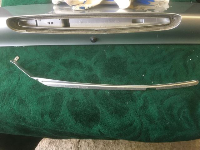

раздербанил спойлер. может кому сгодится.
Сообщение 28.10.2019 21:10

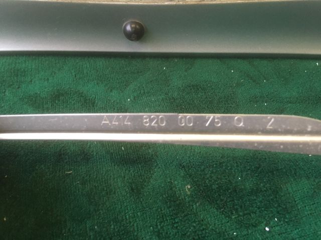

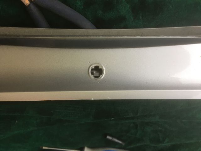

одноразовая вещь оказалось. все защелки исключительно для сборщиков, проклеены так, что хрен отдерешь. поменять можно только доп стоп. дальше можно просто болт класть на все. писалку не вынуть никогда и ни как. тупо кусать и менять на шайбу. антенна... это вообще отдельная тема. она идет запчастью, вот она, и отверстие под фрсунку..

тем кто решит менять штатную антенну на новую, скажу прямо. это гимор неимоверный. усилитель под спойлером в крыше, имеет три разъема. плоский плюс, масса гайка, антенный вход мне не опознать никак, хоть и варюсь в них. а вот выход из усилка sma. ну а дальше, сами понимаете.. если кто то решит поменять голову, обратить внимание на присутствие усилителя. если его нет, а это относится ко всем китайцам MP5, то будет жопа. все полноценные магнитолы лишены этого бага..
