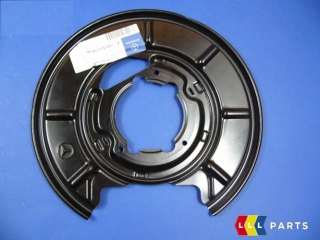

Добрый вечер.подскажите на ваньку защитный кожух заднего тормозного диска может подходит от кокого нибудь другого авто.может дороботать можно.оригинал дороговато стоит и под заказ

Bill от ашки подходит, стоит столько же )
Сообщение 30.03.2021 17:03
Такой подойдёт?

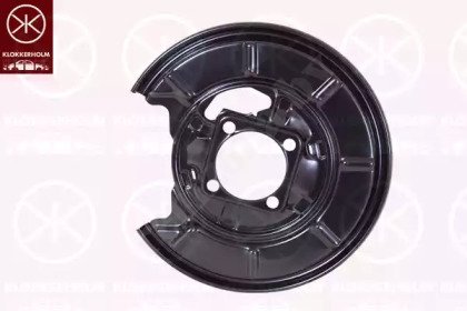

Сообщение 30.03.2021 17:04
Этот от ашки .подойдёт?

Сообщение 30.03.2021 17:39
Bill вот от "ашки" для заднего дискового тормоза, если речь идёт о w168, а то что прислали Вы,ю от w169
WDB1681091J642874

Сообщение 30.03.2021 17:44
Bill А Вам нужно смотреть именно от w168 на Vaneo.

Сообщение 31.03.2021 09:37
А номер оригинальный сеиньте пожалуйста.

Сообщение 31.03.2021 11:32
Bill A1684230120 A1684230120, слева-справа
