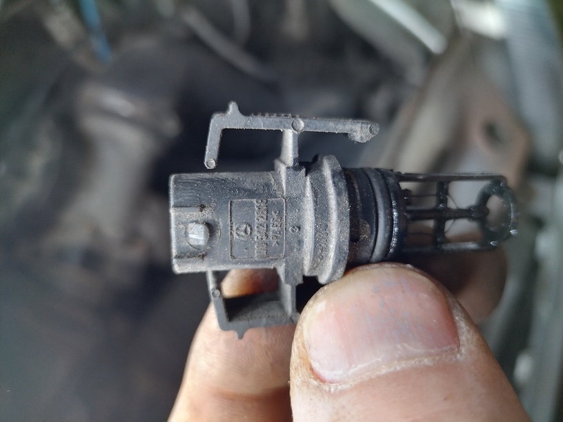

Привет.Столкнулся с такой проблемой. Утром когда завёл машину потухла преборная панель ,выключелись фары даже стали мигать и загорелся значёк аккумулятор *красным) .Но двигатель работает .Это длится минуты 2 и всё потом хорошо , аккум. гаснет. Потом в течения дня всё отлично,что можете предложить?Сегодня открыл все предохранители всё отлично
Попробовал сегодня диагностику сделать .Купил разъем и программу на телефон. Показало ошибку Ошибка P0100 — Датчик массового расхода воздуха – неисправность электрической цепи Я не понял где он находится, :yes: кто знает на панели ничего не горит, тяга как была :acute: :acute: :acute: :acute: :blush: :blush: :blush: :blush:
Потрогал все датчики и провода сделал ещё 2 раза диагностику всё чисто ошибок ((( 0 ))))покатался снова сделал снова все хорошо
Ребята кто сталкивался с этой проблемой при запуске??????Что может быть где искать
Утром сделаю ещё диагностику если покажет то подскажите где стоит датчик ?? И у меня обороты двигателя показывает 800 это нормально

Привет еще раз. Смотрю никто с таким не сталкивался .Сегодня утром завел машину все повторилось где то минуту и все Почистил датчик если это он Все работает ошибок нет . Можно грешить на ГЕНЕРАТОР то этого погода стояла один дождь

Добрый день! Я бы грешил на контакты генератора в первую очередь.

Всем привет. Добрался до генератора. Я его снимать не стал продул воздухом подёргал .Утром было -6 с окна включил (((ВЕБасто ))на 10мин. Сел завел ,всё вроде нормально стало .Но появился шум как что-то вклучается и выключается справа .Пару раз около минуты и все нормально.Сегодня тоже -6, завел сразу машина. Запустилась без проблем как раньше (не мигают фары, не гаснет панель,аку не горит), все ок. Но снова этот шум появился не долго , Что-то открывается ,закрывается ,дует????????
.В процессе дня все отлично :good: :good: :good: :good: Могу я грешить на подшипник в шкиве компрессора кондиционера?????? Или что то с фреоном???
