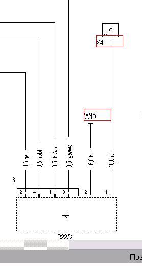

Алексей Николаевич читайте старом что там с управлением теном и ищите тен. У меня он пока есть. С проводкой ничего там не будет она там толщиной с палец ребенка. Реле и преда там тоже нету. X4 это гайка на блоке предов куда приходят все + по сути напрямую с АКБ.

VovaN до проводов можно добраться из отсека АКБ, хз можно ли его так прозвонить. Диагностироваться он должен поидее.
Может кто знает как его управление организовано. Там + - и 4-ех пиновый разъем. Так визуально там стоят обычные транзисторы выполняющие скорее всего роль ключей
