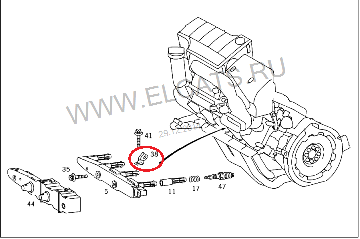

Будучи,по случаю,на диагностике выявились пропуски зажигания по одному из цилиндров.Проявлялось это в незначительных "провалах" оборотов на резких ускорениях и не очень ровных холостых, в пределах разумного. Для начала решил заменить свечи зажигания. Вот сегодня утром и заменил. Старт двигателя без проблем, холостые ровные в районе 700-800 об. До работы докатился без вопросов, а вот когда ехал обратно заметил,что при включении указателя поворота освещение приборки стало периодически "моргать" в такт с по воротником.Думал,может переработался :trollface: .А прям перед домом, на светофоре остановился и Ваня вообще выдал! Взял и заглох. Правда,тут же стартанул,почмыхал и поехал дальше,как ни в чем не бывало. Я в недоумении.Такой косяк с ним впервые :crazy: .И жена тут,как назло:везите меня,супруг,по магазинам!Я на стреме,но повез.Обошлось.Вот ломаю голову,я накосячил или свечи говно.Свечи Bosch.А может катушка померает? Попробую завтра попасть на СТАР,но маловероятно.Праздники начинаются...

Есть мысль, что моргание приборки в такт с поворотником - это плохо закрученная масса (или окислившаяся масса, которая держалась на "Господи помилуй", а после ремонта и вовсе отошла). Но СТАРец конечно точнее, чем мистер Ривз :trollface: ПЫ.СЫ. Вообще по своему опыту, всякого рода моргания электроприборов с другими электроприборами - плохой контакт на минусе.

orbet_zissman писал(а):это плохо закрученная масса
Была такая шальная мысль. Сам массовый провод я не трогал(ну я так думаю,что не трогал :trollface: ), а вот эта деталька имеет какое-либо отношение к "массе"? Вот её я как раз и забыл почистить(а ржавчина была).

Yauheni писал(а):а вот эта деталька имеет какое-либо отношение к "массе"?
К сожалению в бензиновых моторах я не Морфиус, но в полне может быть, что деталька за что-то отвечает :trollface:

По моему там масса болтами 35 осуществляется. Может катушке привет. Надо на диагностику.
