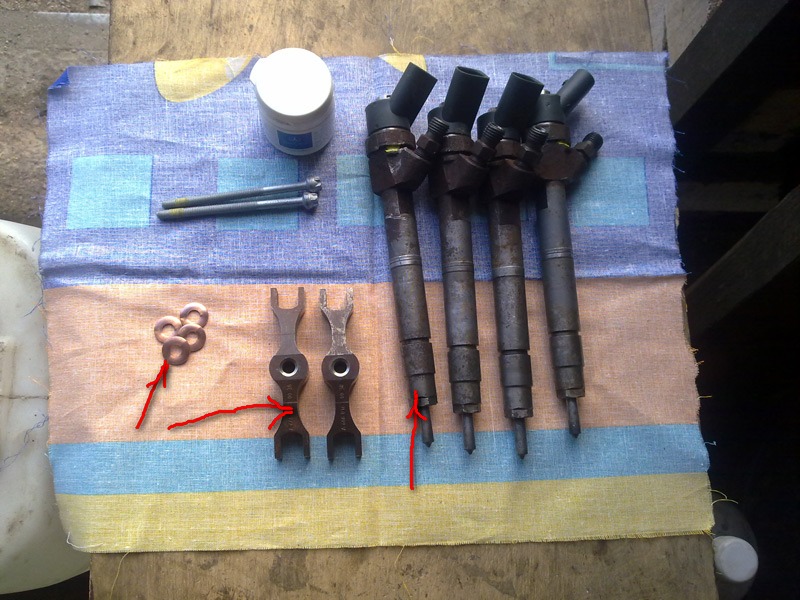

итог таков: сгорел в форсунке стакан или это втулка,не знаю как правильно называется(вроде как пластмассовая),сломано уже было сказали до этого момента крепление,(дожиматель,держатель) форсунок и из 4-ёх шайбочек одна из них была не того диаметра и не медная.....
