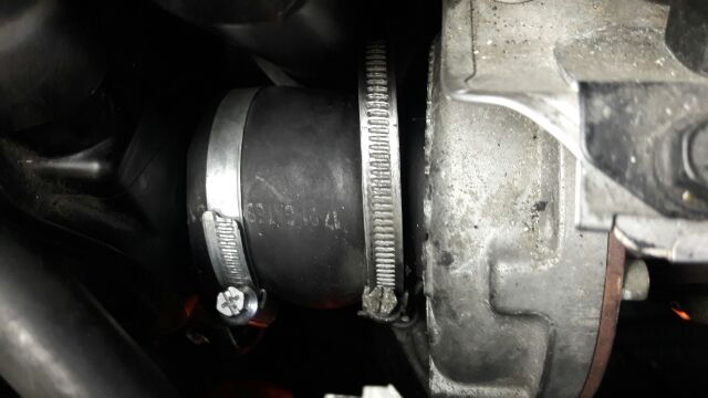

ПОМЕНЯЛ сепаратор, все равно течет с этой трубки, внизу пластикового патрубка с дебиметром,перед входом в турбину.. все прокладки на турбине менялись,когда проверяли форсы. откуда там может быть масло??

avdall писал(а): все равно течет с этой трубки,
Дык проблема не в том что сепаратор не справляется, а в том что соединение не герметично. У тебя там, скорей всего, известная болячка- треснул резиновый патрубок на входе в турбину.
Сообщение 09.03.2017 21:30
Да он треснутый, но разве должно там масло , на входе в турбину болтаться?у меня вот тут течёт

В оконцовке сделал как у Тышынпай! Подобрал на разборке патрубок и посадил все на два хомута. Ничего больше не капает. Все сухо.Спасибо Вам , ребята! :yahoo:
