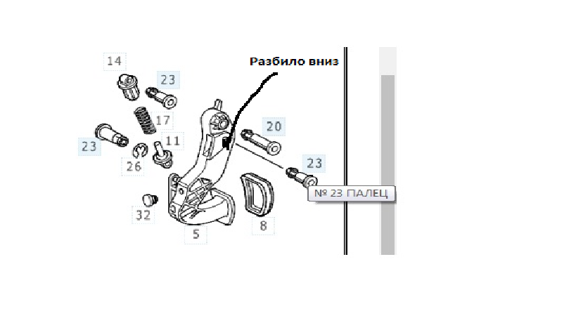

Доброго времени суток Вам уважаемые форумчане. Подскажите пожалуйста что это, педаль сцепления - свободный ход почти до конца и в конце можно воткнуть передачу, первая втыкается с хрустом если вторую потом первую то нормально, 1500 оборотов и отпускать сцепление на 1 передаче на ручнике - глохнет и пробуксовок нет, при езде - когда отпускаешь газ при воткнутой передаче слышен шум когда газуешь - шума нет. Тянет хорошо. Иногда когда заглушишь машину и заведешь не воткнуть ни 1 ни заднюю, но редко. Заводиться - стартер делает оборот потом через непродолжительное время раскручивается. Предположение - умерли колодки - контур сцепления хватанул воздуха - не отжимается выжимной - с силой 1 передачу - умерли синхронизаторы на 1 передаче - умер выжимной. Я дилетант, гуру подскажите пожалуйста алгоритм проверок и замен до снятия коробки, и если не поможет при снятии коробки что менять в т.ч. и планово - предупредительно. Спасибо заранее.

Прокачайте сцепление, осмотрите шток главного цилиндра сцепления в районе педали сцепления, если все ОК. Снимаем коробку. Вскрытие покажет.
Сообщение 05.05.2020 22:50
Спасибо, вроде нашел. Шум - сгнили крепления пыльника и остатки (обод) пыльника на заднем колесе болтался ничем не закрепленный, он и шумел по ходу, по поводу схватывания в конце хода педали - обломился дальний хвостик с защелками пальца 23, и на лицевой части педали (пластик) образовалась выработка. Вкрутили болт 8-ку вроде с нарезкой резьбы в пластике в дальней части педали - сцепление стало в самом начале хода педали. Прокачал на всякий случай, посоветовали еще обратно прокачать снизу вверх при помощи шприца. На яме после прокачки и вкручивания болта завелся и опять не воткнуть передачу, подергал кулису - воткнулась 2 и потом все начали втыкаться при отжатом сцеплении. Дальше все нормально, хватает сцепление почти в самом начале хода педали. Пока покатаюсь - посмотрю.
