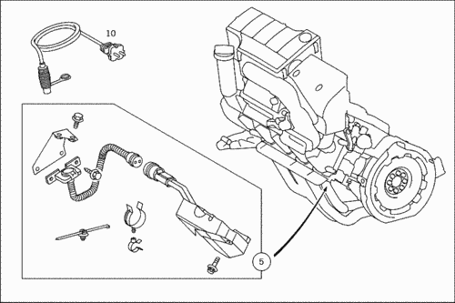

Сообщение 14.02.2021 19:15
Всем доброго времени. Коллеги поделитесь полной схемой системы охлаждения. Проблема, ниже -10С хреново запускается. Заказал у братьев поляков А.шечный (А 168) предпусковой котел подогрева Webasto Thermo Top Z\C D. А вот где он должен стоять ??? Думаю он стоит там же где и помпа циркуляции охл жидкости для отопления салона при остановленном моторе, но все же? Буду благодарен.

Сообщение 16.02.2021 20:46
Привет Володя. Согласен с Тобой. Форсунки не фонтан, даже по выхлопу видно. Утечек топлива нет, По ТО топливной системы менял только колечко на регуляторе (с торца коллектора высокого давления). Грешу еще на свечи, но какие брать, и как туда залезть менять? Теснота. Стоит сетевой котел 2квт. Вот им погрею и запускается как летом, но 220 в только в гараже. Просмотрел весь форум по Ванео, есть тема "Вебасто" кинь пожалуйста туда. Котел будет не штатный. Интересует только схема охлаждения.

Сообщение 17.02.2021 00:23
VovaN писал(а):Интересует только схема охлаждения.
так а что там сложного, врезаются тройники в патрубки печки и дальше уже трасса идет к насосу рест.
Сообщение 17.02.2021 20:37
Нашел на EMEXе. Действительно, ничего сложного. Он стоит там же, где помпа циркуляции ОЖ. Вот только ни каких тройников, через него идет постоянная циркуляция.
