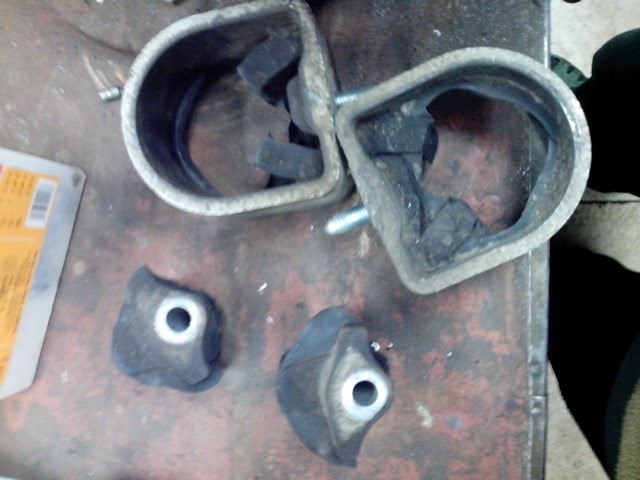

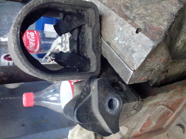

Сообщение 24.04.2017 18:43
Собствено вывесил колеса в выходные, завел, выжимаю тормоз ,включаю драйв, удар ,на земле есть но не такой сильный, отпускаю тормоз, удар, нажимаю тормоз, удар, взлянул под капот мотор гуляет как ошалелый, разбило переднии подушки. Менял полтора- два года назад ставил lim все 4. Какой ресурс у падушек? Что лучьше ставить?
Сообщение 24.04.2017 21:25
Оригинал отлично ходит, но и лим тоже не плохо. Все остальное вообще печалька.

Сообщение 25.04.2017 22:56
1.5-2 года ((((
