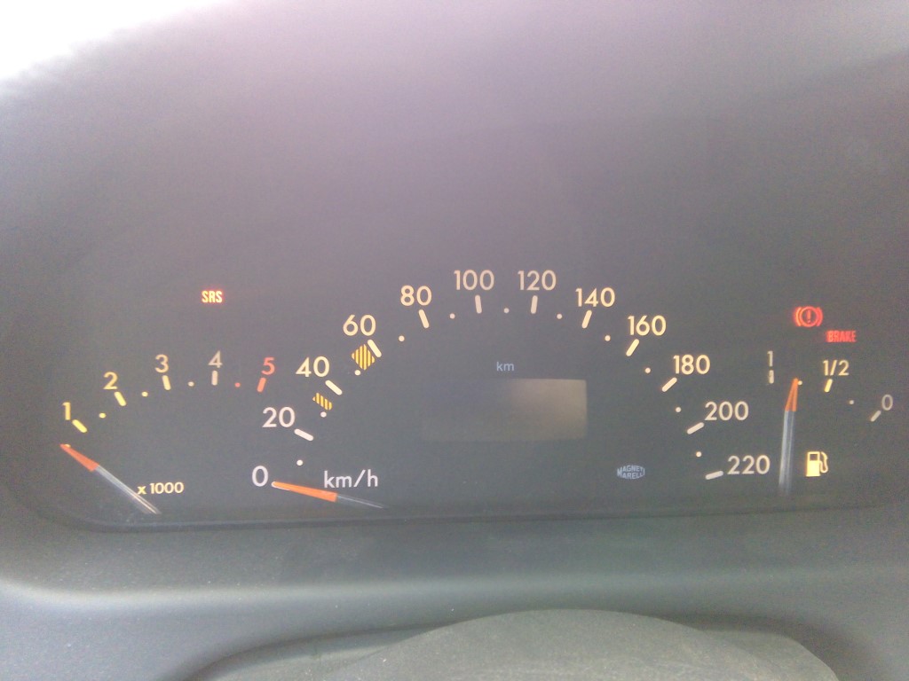

Друзья, потух вдруг дисплей одометра, такое было разок и раньше, но тогда каким-то чудом сам ожил, сейчас вот дня три не хочет одумываться(( Где рыть?
Потух дисплей одометра

Спасибо! У меня и циферки пропали, там на фото видно.

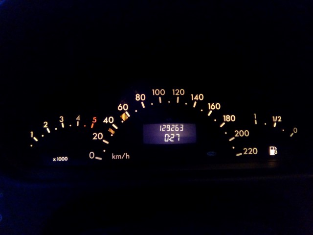

6. Далее с ней работать одно удовольствие. Патроны можно выкручивать резиновой трубкой 10 мм, натянув её на патрон и прокрутив на 90 градусов, что я и делал, или тонкими плоскогубцами. Я хотел было вместо обычной лампы накаливания подсветки индикации одометра влепить светодиод, но мне не понравилась при этом не однотонная подсветка индикации, по-кустарному как-то смотрится, ну кому как, может кому-то и понравится, поэтому выложу фотку, как это выглядит, а я оставил обычную лампочку Ильича на 2W, все остальные штатные 1,2W. Где-то видел фотку с А-шки с разными патронами ламп подсветки спидометра и лампочки одометра с часами, но тут все патроны у всех лампочек оказались одинаковые. И как ни странно, но полез для замены одной лампы, а перегоревшими оказались ещё 4, не понятно чем же освещались приборы, вроде как всё было видно норм.
