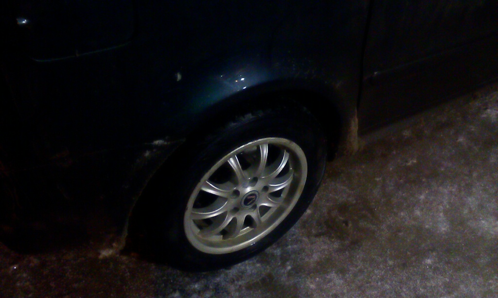

я себе на авито литье нашел 5х112 6 дюймов r15 et35. .за 5 рублей комплект. по таким же параметрам есть r16 от w204 ( 6h x 16 et39) в довольно большом количестве с различным количеством спиц ( мне с семью спицами нравится но у меня периодически приступы амфибиотичной асфиксии - жаба душит купить )) 12-15р. во владике или красноярске ( точно не помню) на дроме были и от ашки и от w204. но у ашки ЕТ 52 или 54 - проставки ставить а они по рублю штука. на 6 дюймовый ет39 вовнутрь +5 наружу - +7мм.
родной диск по параметрам 5х112 5,5H R15 или R16 ET42. На форуме обсуждалось что если ЕТ сильно больше т.е колеса больше вовнутрь то трет горловину бака. Если сильно наружу - ЕТ меньше - трет подкрылки.

т.е. ЕТ 35 нормально встают,без проставок? и 6 дюймов не цепляют за локеры?

если не срочно то за неделю постараюсь ответить - просто диски в гараже а резина на штампах на складе - надо совместить так сказать пространство и простор а на выходных одеть посмотреть. относительно родных получается наружу +13мм вовнуть -1мм.

ну лучше поздно чем никогда... Переобулся.Подошли. ничего не шкрябает. резина 185/60 r15. 6 дюймов.ет35.
