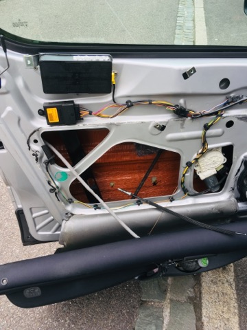

Оборвался тросик стеклопдъемника
Сообщение 11.06.2019 18:29

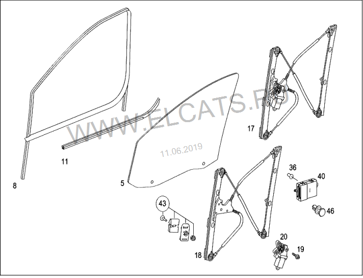

Ребята кто то сталкивался с этой проблемой? как вообще этот механизм меняется??он на заклепках крепится внутри двери.. на фото моя дверь и схема механизма, 18 деталь как вот меняется?? А если купить с разборки дверь,все эти провода в гофре котроые, на разьемах просто ? мозги не запротестуют?? :scare3:
деталь под номером 18 нужно поменять

Сообщение 11.06.2019 21:59
avdall писал(а):18 деталь как вот меняется??
Незнаю как на Ваньках, на Ашке меняется на раз. Высверливается 2 заклепки, устанавливается новый механизм, клепается новыми клепками Ф6. У Вас судя по всему 4 клепки должно быть.
