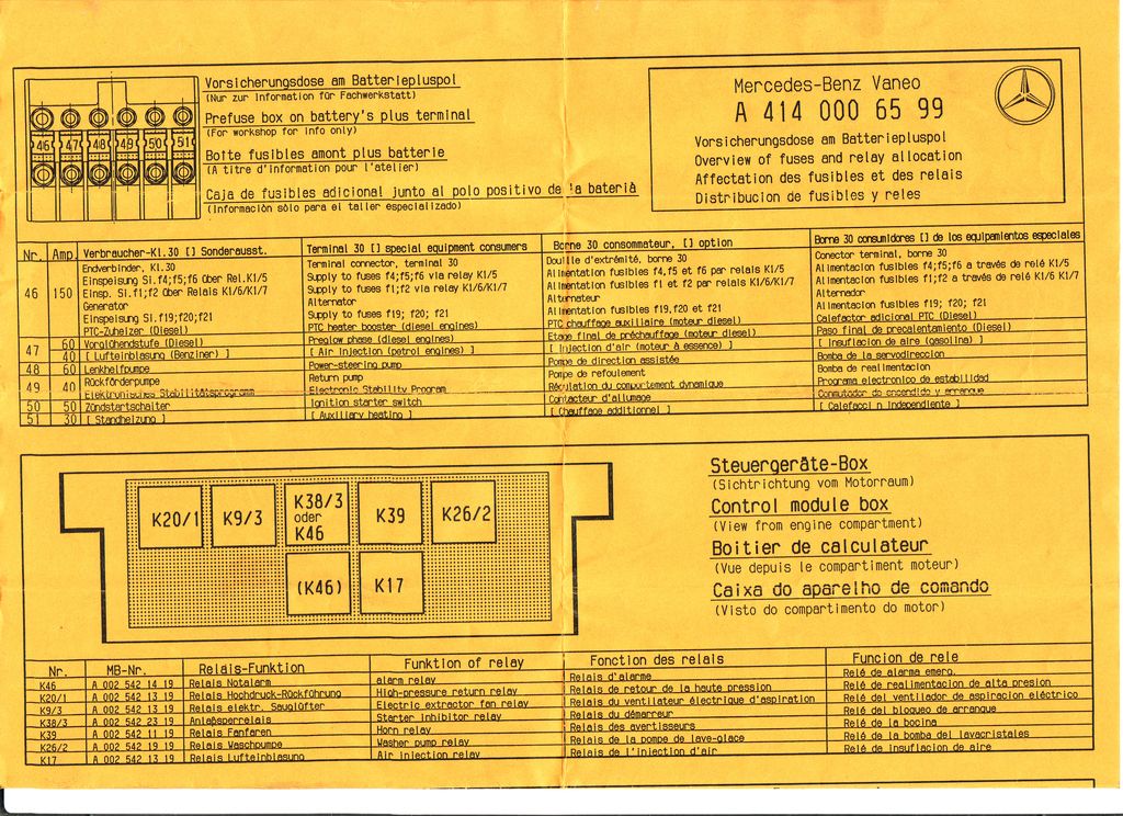

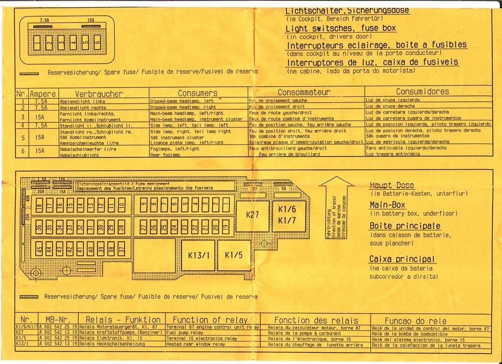

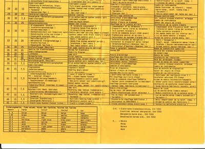

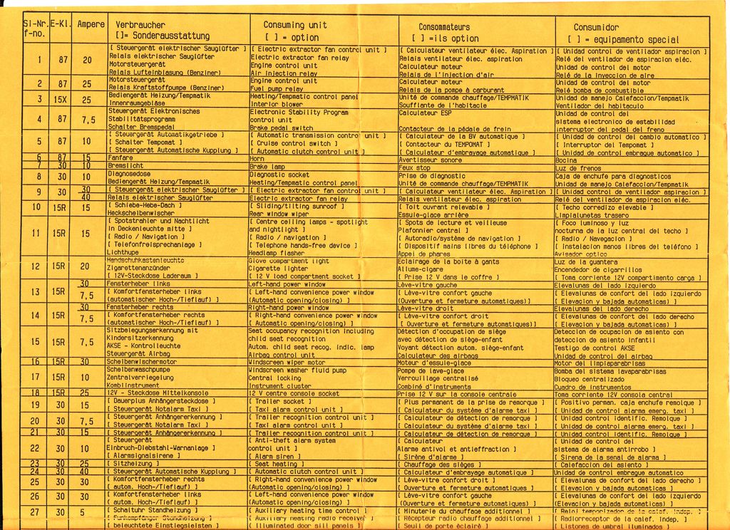

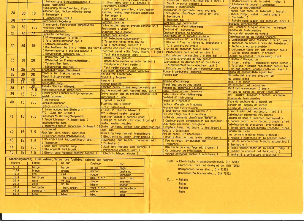

Добрый день, владельцы Ванео! В сентябре 2013 купил Ванька, устранил имевшие место неисправности, сейчас пользуюсь в полном объеме. Хороший автомобиль. Есть один недостаток: на крышке отсека аккумулятора должен был быть перечень предохранителей с их назначением. У меня списка не оказалось, пытался найти в интернете-безуспешно, даже обращался к официальному дилеру Мерседес в Кирове-не помогли.Если кто может вышлите по адресу: asold591@rambler.ru

Есть такое дело. Ожидайте, скоро вышлю на мыло ...

Выложил архив с отсканированой схемой предов на файлообменник: http://freespace.by/download/f441dd6205 скачать можно бесплатно и без регистрации подождав 99 секунд :trollface:

Уменьшил, выкладываю.
Сообщение 20.03.2014 22:03
На этот раз все получилось, спасибо. Осталось только перевести на русский, но это уже другой вопрос, я думаю-справимся. Всем спасибо за помощь.
