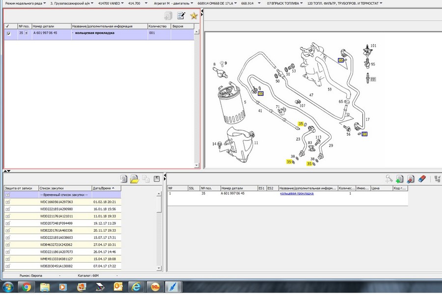

У меня стара нет. Ни допуска к нему. Они все это протестировали , проблем не нашли. Сказали , что мы думаем что надо добраться до форсунок и замерять их показания вручную . Я грю мне чистили форсы и одну меняли прошлой зимой, заводится после операции лучше не стала. Он грит скорее всего трубки, тк машина старая эластичность трубок потеряна и за ночь система опустошается и потом когда начинаешь заводить пока она насосет плюс где то не плотно еще скорее всего , вот и приходится крутит стартером. Я вспомнил что в прозрачной трубке что от фильтра идет , иногда проскальзывают пузыри. Где то подсасывает воздух в систему.. но течи нет. Поэтому он мне посоветовал идти по недорогому пути и поменять все трубки стстемы . Так вот , что там менять ? можно схему с wis? У кого есть этот доступ. :blush:

Сами трубки менять не нужно, достаточно поменять уплотнительные колечки.
