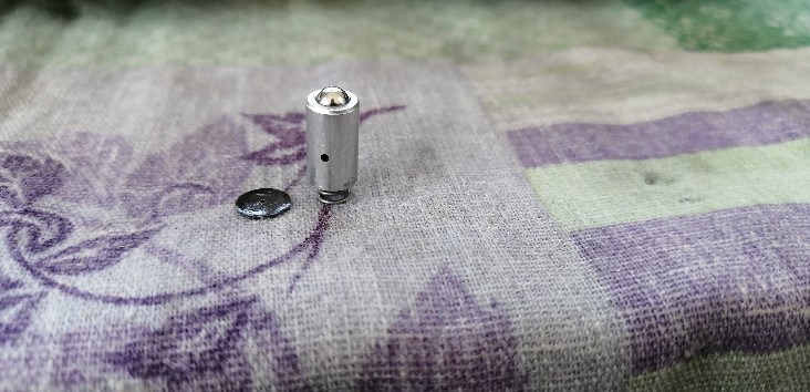

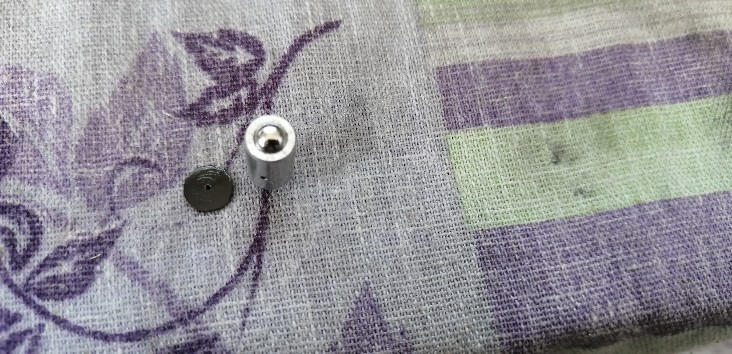

OmanRa писал(а):Мачо, спасибо. а вот эта маленькая шайба с отверстием выпала из годроблока подскажи пожалуйста откуда она?
не припомню ее в гидроблоке от слова совсем, может это кусочек от фильтра пластикового который рассыпался?
Сообщение 05.08.2020 02:12
Проверю. Тоже такие мысли были.

Мачо подскажи может она под этой пружиной стоит? По потоетостям на шайбе очень подходит
OmanRa
Сообщения: 159
Авто: w168 a160
Сообщение 06.08.2020 15:35
https://www.youtube.com/watch?v=i126OYDs_JY 12:48 Вопрос решен. Я был прав. Всем на будущее

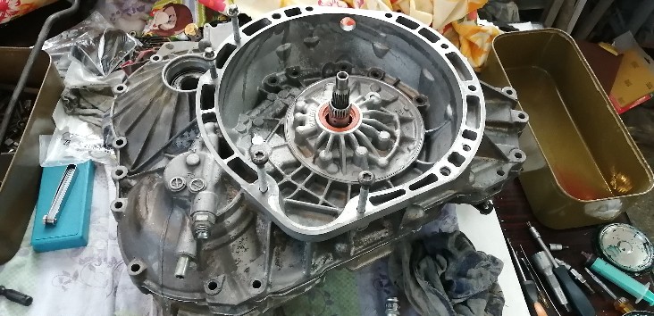

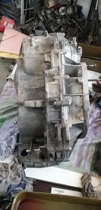

И так начался отпуск и руки дошли до "Маруси" Сегодня 20.09.20 первый запуск- все запустилось! ура. Мотор вроде норма работает. пока ничего не капает, Но коробка показывает F, горит лампа "чек" . Завтра буду разбираться
OmanRa
Сообщения: 159
Авто: w168 a160
Сообщение 20.09.2020 18:55
А и еще не смог переключить рычаг скоростей! пока не знаю почему
