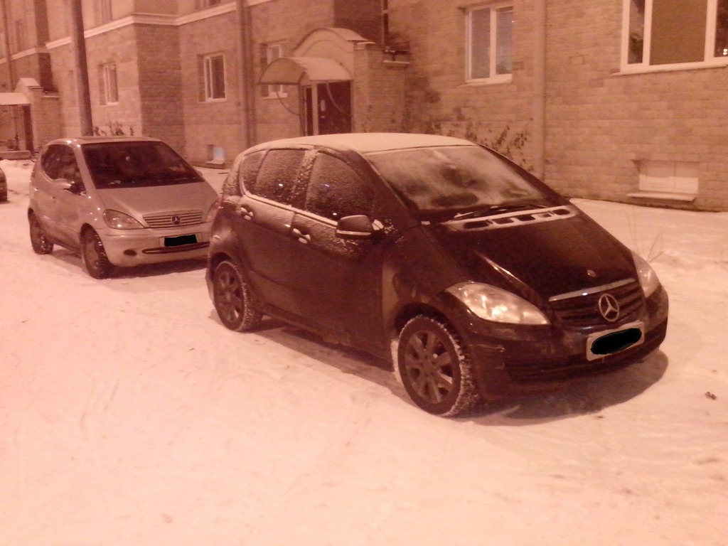

Машину приобрел 3 года назад, купил у бывшего ген. директора. Машина обслуживалась в одном автосервисе в Питере с момента прибытия из Германии. Я третий хозяин, досталась она мне с пробегом в 114 тыс. в достаточно неплохом состоянии. Шустрая, маневренная, компактная, вместительная в первое время прибывал в колоссальном восторге от вождения :acute: :acute: :acute: :acute: .По косякам на тот момент был слегка пакоцаный кузов по кругу, а в остальном все радовало глаз. С злодеем ездим на дачу в походы, горнолыжные курорты и.т.д. самое дальнее расстояние у нас было 400 км. поездка в Пушгоры.
