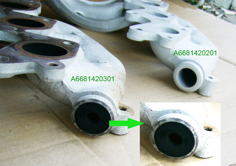

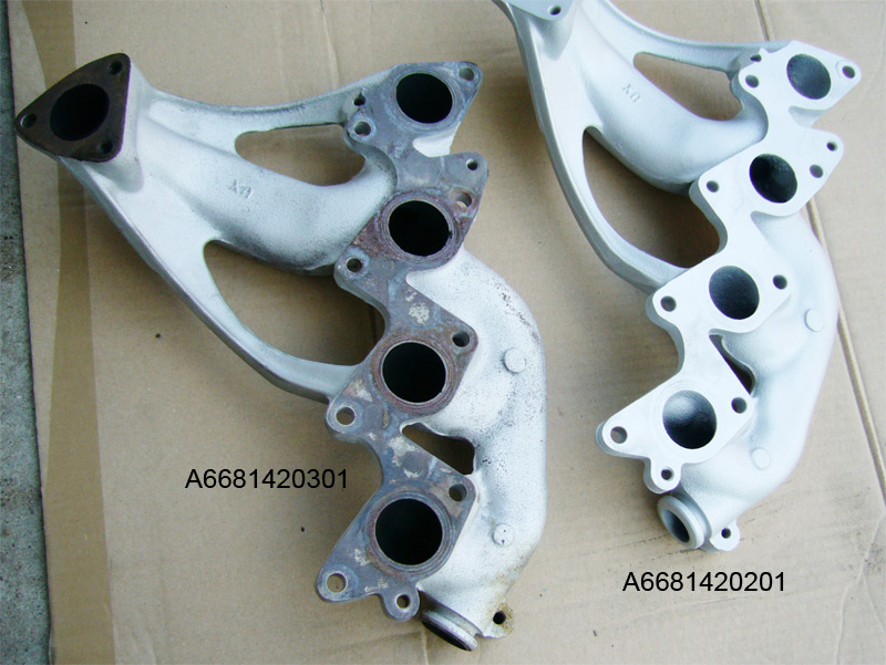

На мотор 668.ххх ставилось 2 типа выпускных коллектора.
A6681420301(опция 927) и A6681420201(все авто с 2001г)
Различаются отверстием на ЕГР.
Я уже попробовал поставить коллектор с маленькой дыркой (A6681420301) типа что бы меньше засирался впускной тракт.
Получил тупую машину и максималку в 160км/ч, а так же большое кол-во воздуха(примерно + 20%) проходящее через расходомер.
И соответственно неправильную работу мотора.
Пока только теория... заведу расскажу что поменялось при замене на свой коллектор.
Выпускной коллектор M668 (1.7 CDI) - различия

У SIdney 168.008 170CDI и у него стоит выпускной коллектор с заглушенной дыркой (A6681420301).
На всех рестайлах уже стояли только A6681420201
Я снимал выпускной коллектор который сейчас поставил (A6681420201) с машины 2000г дорестайл, мотор был на разборке поэтому с какого вина она стояла уже не определить.
Что интересно, у Sidney машина без расходомера, там где у нас стоит расходомер у него заглушка. Есть у меня предположения что машины без расходомера как раз и шли с таким коллектором (A6681420301). Думаю это подтвердится.
Ковырял машину Vasiliy с benzclub-а из Калуги, у него 168.008 99г, расходомер был, выпускной коллектор A6681420201.
P.S. у Sidney и Vasiliy машины валят очень круто, чего не скажешь про мою, но посмотрим
