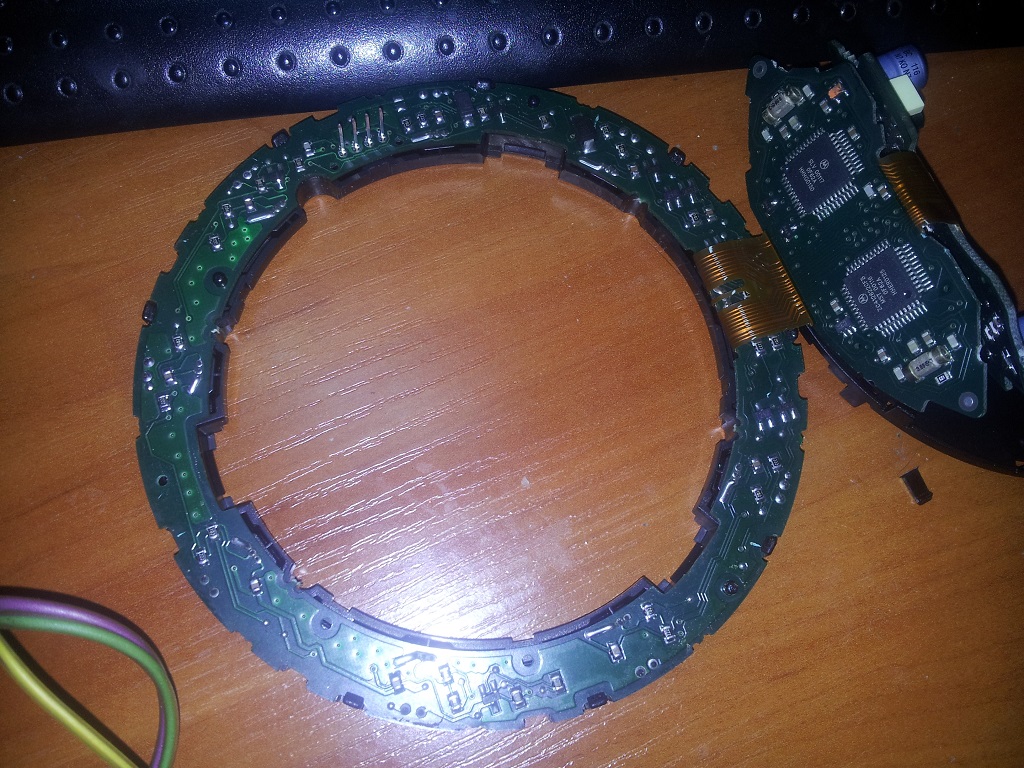

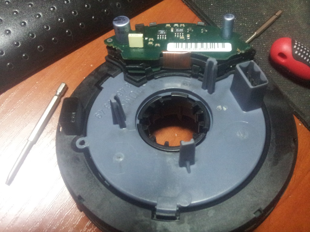

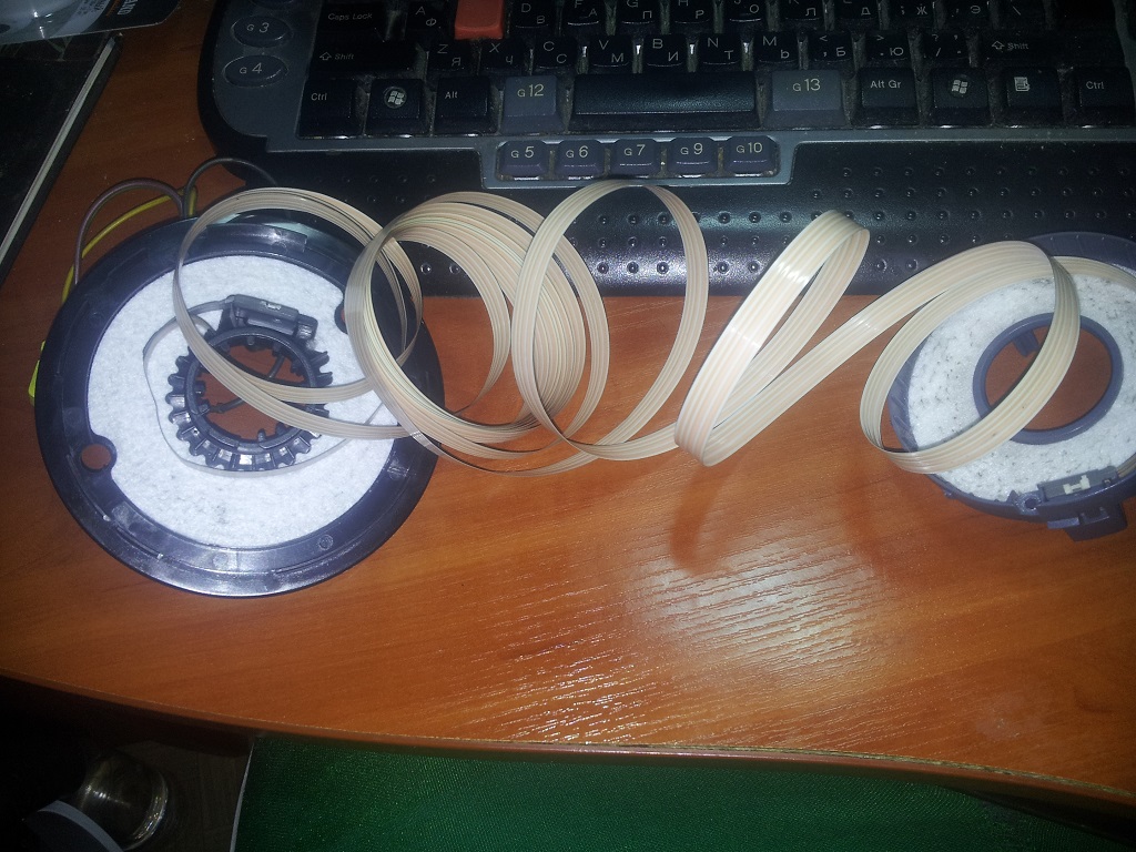

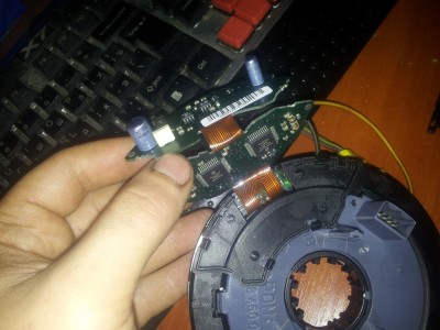

Сообщение 09.10.2017 18:58

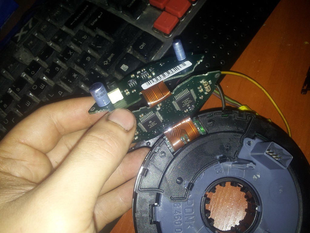

решил сюда писать по датчику положения написать,ведь он же за BAS/ESP/ABS отвечает
hartmann222 писал(а):Можно конечно снять руль, снять датчик положения руля, разобрать его.... Но там есть много шансов что нить сломать.
предыстория: ставили коробку, вал руля уперся в трубку и убирая его крутанули ,то есть сбили положение. Обегал всех диагностов, никто типо не может зайти в блок ЕСП чтобы посмотреть и выставить ноль.
пошел по 2 пути проверил не разорвалась ли лента,для этого разобрал сам датчик,все норм.Теперь вопрос: как выставить чтобы был ноль?
Сообщение 09.10.2017 19:10
LiamJonson писал(а):Теперь вопрос: как выставить чтобы был ноль?
Когда то в молодости собирал из двух датчиков один (в одном были дохлые оптопары, в другом порвана лента).
Ноль выставлял так
1) Загоняем датчик до упора в любую сторону
2) Начинаем крутить, считая обороты
3) Когда загнали до упора в противоположную сторону, делим количество оборотов на 2 - получаем ноль.
4) Операцию для надежности проделываем несколько раз (постоянно считаем обороты)
Насколько я помню от упора до упора у меня получалось 5 полных оборотов.
Ноль соответственно будет на 2,5 (два полных + полоборота).
P.S. Датчик работает до сих, а прошло уже лет 6-7.

Сообщение 09.10.2017 22:21
hartmann222 писал(а):Теперь только по звездам...
без сарказма, сами же писали можно разобрать,вот разобрал и ничего не сломал
Сообщение 09.10.2017 22:28
LiamJonson писал(а):без сарказма,
Ну написАл же чуть выше..
P.S. "от упора до упора" не означает, что крутить нужно так, чтоб глаза лопались от усилия. В одном направлении лента скручивается, в другом наоборот раскручивается. Почувствовали сопротивление - всё, стоп - остановились. Иначе шлейф заломаете (особенно когда он раскручивается).
Сообщение 09.10.2017 22:43
sidney писал(а):Ну написАл же чуть выше..
вам спасибо ,я понял,уже провожу манипуляции
Сообщение 10.10.2017 20:37
По идее достаточно примерно выставить середину, важно чтобы лента не порвалась. Сам датчик адаптируется поворотом руля в крайние положения.

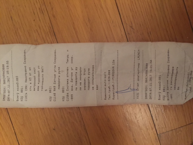

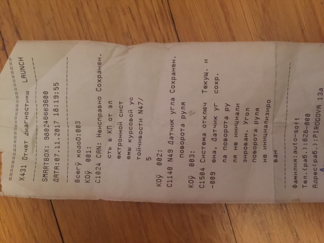

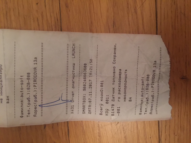

Добрый день всем)! Подскажите пожалуйста, у меня пишет ошибка BASESP и ABS, диагностика показывает что проблема в датчике положения руля и левый передний ABS. Esp и ABS горит постоянно, крутить пробовал влево и вправо до упора), правда у меня пока ГУР не работает), не помогает. Заказываю ГУР, стоит сразу заказать этот датчик и датчик ABS или нет? В Ставрополе электрики говорят что надо менять только. Вот ошибки компьютера 1)сохранен. С1024 Неисправность в КП от электронной системы курсовой устойчивости #47/5; 2)сохранен. С1140 #49 датчик угла поворота руля 3)текущ. и сохран. С1504-009 система отключена, датчик угла поворота руля не инициализирован. Угол поворота руля не инициализирован

Игорь88 покажите срикншот диагностики
Сообщение 19.11.2017 20:16
macho писал(а):Игорь88 покажите срикншот диагностики
macho мне распечатали чек, его фото. Заранее спасибо!!!!

Сообщение 19.11.2017 22:00
Это чепуха, а не диагностика
Сообщение 20.11.2017 07:58
macho а что за диагностика старом??? Мне два раза делали диагностику приблизительно на таком же устройстве... А на мерсовской диагностике сказали что нет такого года...
