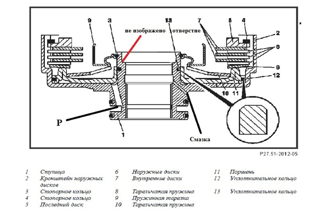

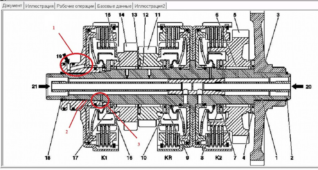

LiamJonson изучите внимательно к1 возьмите лупу на предмет трещен. Внимательно смотрите. Можжно ее снять, замотать изолентой канавку на верхней части, сделать отверстие в изоленте и подать туда сжатый воздух, фрикционы должны отработать и утечек не должно быть
Сообщение 29.08.2017 08:18
Там где P туда надо подать сжатый воздух.

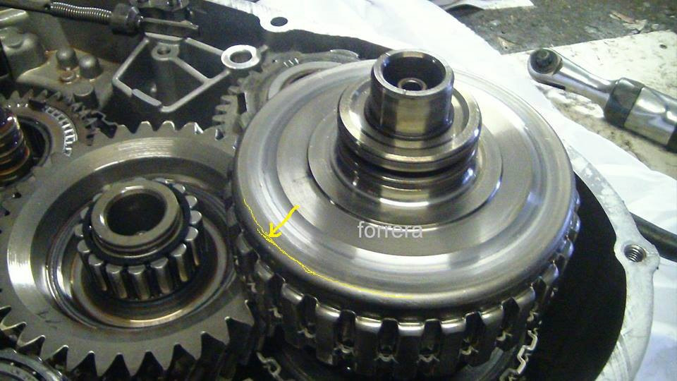

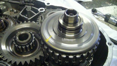

Сообщение 29.08.2017 08:25
Вот на фото еще одна причина выхода из строя муфты к1 -трещена на корпусе ,выделена Желтым цветом

Пандаведь писал(а):Там где P туда надо подать сжатый воздух.
попробую сделать,придется только компрессор найти
Пандаведь писал(а):-трещена на корпусе
еще раз осмотрю ,но вроде небыло там трещины,старую лупу откопаю для этого

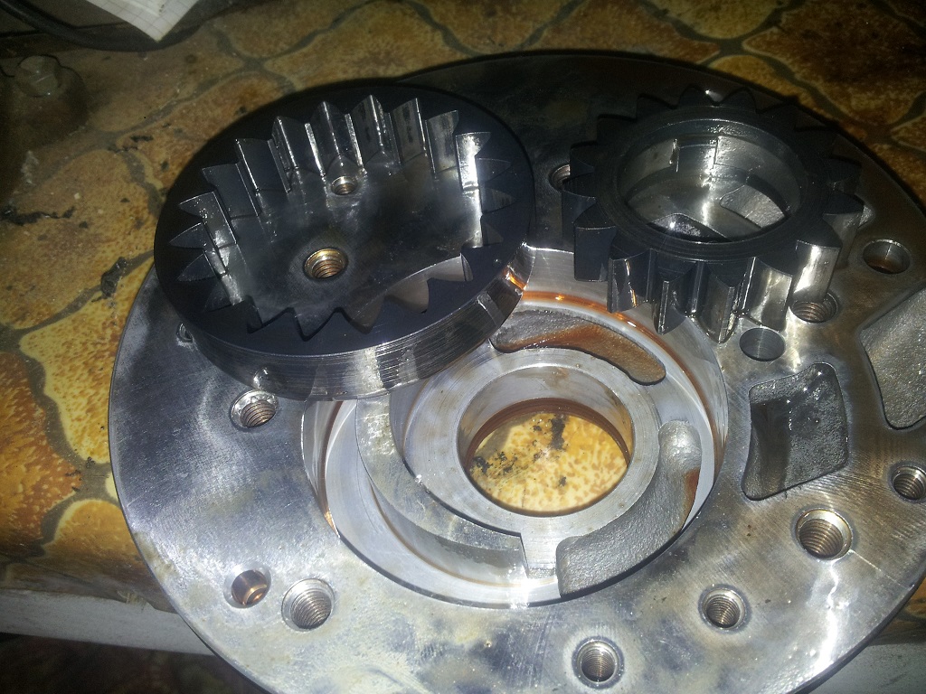

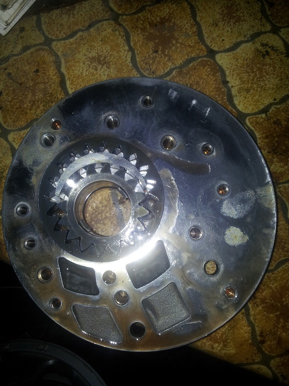

ну а пока посмотрел как там насос в коробке,на всякий случай

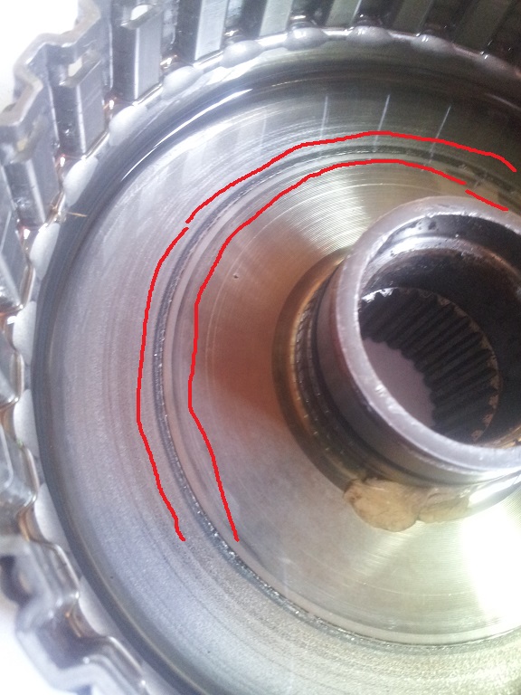

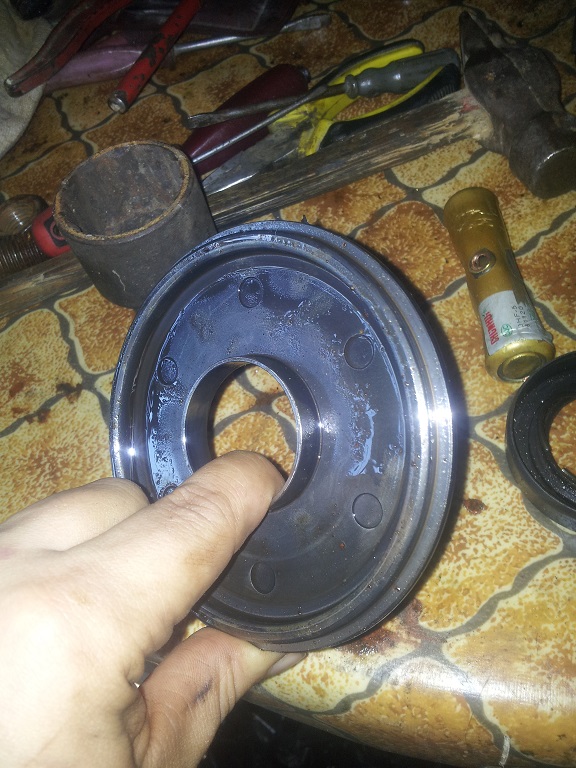

тут сегодня снял клапан ,который внутри обоймы фрикционов. И обнаружил там что то похожее на трещину.На свет трещину не видно ,залил внутрь саляры может покажет есть там трещина или нет.Хотя снаружи ее не вроде как видно.Вот теперь думаю поменять обойму фрикционных дисков К1.Что скажите треснула?Кто то писал что отдельно не продается,в сборе чтоль покупатьвесь пакет К1?
выделил возможную трещину красным
кому интересно вот клапан в пакете фрикционов как выглядит,с боку резиночка
