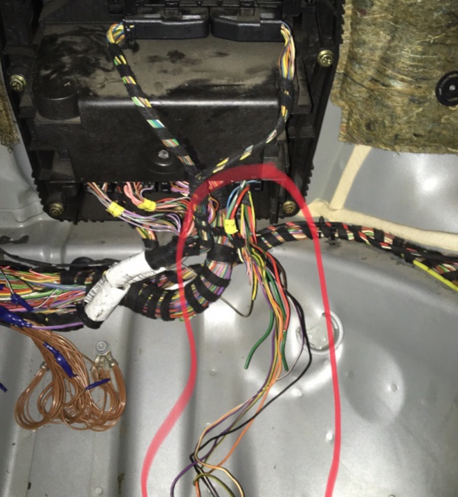

Здравствуйте, подскажите мне пожалуйста, что делать с проводами которые я обнаружил в моей машине, все эти провода идут с сирены в салон автомобиля, некоторые провода подключены к минусу а остальные не известно

Yevhen скорее всего к блоку сигнализации, нештатной. Возможно он удален.

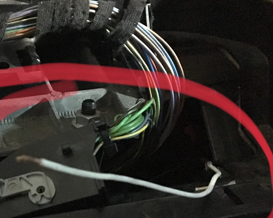

Вот такой вопрос, что это за провод за приборами ?
