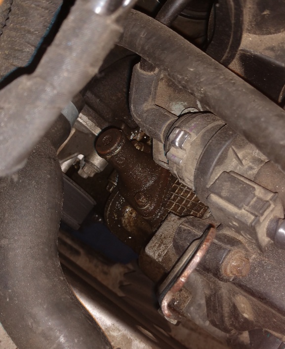

Сегодня снял защиту, увидел что масло есть на поддоне. Никак не могу понять откуда течь. Может быть такое что масло выдавливается из под натяжителя цепи?

Сообщение 01.10.2019 10:12
1

Не исключено, вы снимали натяжитель? Прокладку под ним меняли?

Да, снимал натяжитель, когда цепь менял. Прокладку после этого не менял. закажу новую, поставлю.

atepliuk а натяжитель что ли не меняли?! Какой то он подозрительно ржавый...
Сообщение 02.10.2019 08:08
Натяжитель не менял. Разве его надо менять при замене цепи? Вроде нормально работал. Заказал прокладку новую под него, попробую заменить... Я так понимаю перед снятием натяжителя лучше шкив на метку поставить?

atepliuk натяжитель меняется обязательно :rukalico: Втулки стаба лучше оригинальные, но можно сваг феби, главное что бы были армированы.

Сегодня заказал новый гидронатяжитель цепи, INO самый дешёвый - 1200. Дальше шел SWAG (около 2000). Хватит Инновского, или раскошеливаться на более дорогой? И ещё прокладка пришла под натяжитель оригинальная за 120 грн, но я её пока не взял, так как думаю что натяжитель идёт с прокладкой, хотя на фотках натяжителя её нету.

atepliuk натяжитель идет всегда без прокладки, INA не ставил ни разу, с FEBI-SWAG проблем не было, экономия на ГРМ недопустима.
