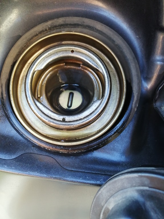

Знатоки советуйте, ситуэйшн вобщем такая, вчера ехал с работы, заправил до полна, приехал домой, от заправки 2 км, крышку бензобака плотно не закрываю с момента покупки, сегодня отгул, днем никуда не ездил, сейчас в 18 00 поехал помыть тарантас, сел в авто, а там безобразно резкий запах бензина обошел автомобиль, а там вот что

Подскажите почему так происходит, на мойке естественно пробку закрыл чтоб вода не попала, помыл,приехал домой, пробку открыл, а туда жадно воздух, и бак стучит

И еще заказал бу абсорбер, ещё ищу электроклапан паров бенза, что на голове справа походу авто, если есть у кого заведомо рабочий, куплю, думается мне что у меня сейчас нерабочий, так как он не тарахтит каа старый тарахтел

Проехал сотню, чтоб уровень упал, утром будем посмотреть, жду вариантов, что это может быть?
