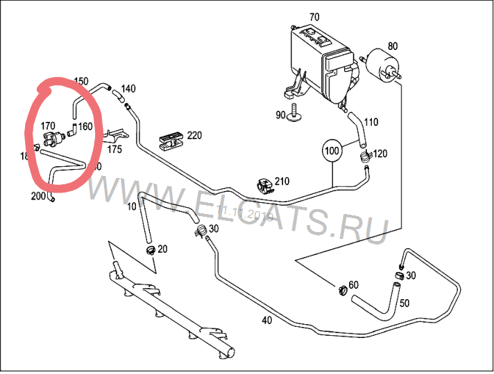

Недавно поменял насос, фильтр топливный и свечи за одно, и началось. Долгое время сам не открывал заливную горловины и поэтому не в курсе, был пшик или я его в прошлый раз победил. А тут, с усилием повернул пробку и также тяжело выдрал её из горловины. В баке образовался вакуум. Почесав репу, залил полный бак 95го на Татнефть. Да, открылись у нас и эти заправки. Периодически стал проверять, пшик изменился, стал не в бак, а из бака. Думаю, фиг с ним, это норм, но... У нас похолодало, ночью 0 - +2, днем не выше +17. Днями во время езды услышал хлопок и удар под сиденье, хлопнул бак. Доехав до дома, стравил воздух и забыл. Через пару дней после остановки через пару часов опять бахнуло. Теперь после каждой поездки, перед закрытием машины открываю крышку бака.
Вопрос: куда рыть, где искать проблему?
1) напутал с подключением трубочек к абсорберу?
2) говнофильтр от SCT?
Прошу прощения за многобукфф.
Сообщение 11.11.2019 19:10
Вот ещё пара клапанов, но менять их через чур накладно.
За что отвечает клапан 320? Он похож на GMовский, может можно им заменить?
И ещё одно, подскажите длину и сечение шлангов от крышки насоса, плиииз. Ощущение что мои шланги резаные, но кончики уже опять потрепаны. Думаю заменить новыми.
P.S. Обратная магистраль по каталогу 850мм. Подающая пологаю что такая же, а вот вентиляция какой длины.

Maksimu$ писал(а):За что отвечает клапан 320?
наверно не пропускает пары обратно или что нибудь типа в этом роде
Сообщение 19.11.2019 17:26
Maksimu$ может тупо просто обратный клапан
