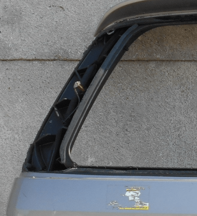

А вот не все так просто, как казалось на первый взгляд. Нашел в инете фото, как выглядит задняя крышка без стекла и на ней видно, что боковины усилены ребрами жесткости и так просто провод или проволоку не пропихнуть. Фото прикладываю, вдруг кому интересно.
Страшно подумать, что делать, если надо будет заменить жгут проводов. Стекло отрывать или дверь менять, кому как понравиться.

Штурман Басов писал(а):боковины усилены ребрами жесткости и так просто провод или проволоку не пропихнуть.
Да, очень сложно что то там протащить. Мой мастер порвал провод от камеры пока тащил. Пришлось ему новую камеру покупать. Со второй попытки получилось.
Мы долго смотрели на всю эту конструкцию и я пришёл к выводу что она не разборная. Могу и ошибаться.
Maksimu$ писал(а):Да, очень сложно что то там протащить...
Пошел немного другим путем. Я купил черный плоский провод и на двухсторонний скотч прикреплю его вдоль заднего стекла до стоп-фонаря и через него уже в ниши с моторчиком и редуктором дворника и т.д., в глаза он кидаться не будет, и тем самым решается проблема с ребрами жесткости в рамке. Тяжело было протащить струну через гофру и потом ее выловить через отверстие, потом был риск оторвать внутри рамки трубку подачи омывающей жидкости к заднему стеклу, а это была бы катастрофа
, но всё обошлось благополучно. Протянув струну, протянул провод, поначалу шёл вообще туго, но взгляд упал на полку с баночкой с силиковой смазкой и дальше дело пошло как по маслу.WDB1680321J880116

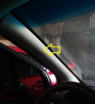

Штурман Басов чтоб снять переднюю левую надо открутить козырек и ручку водителя, потом оттянуть резику и поддев стойку отверткой тянуть, у себя так снимал, среднюю не снимал, не знаю как
