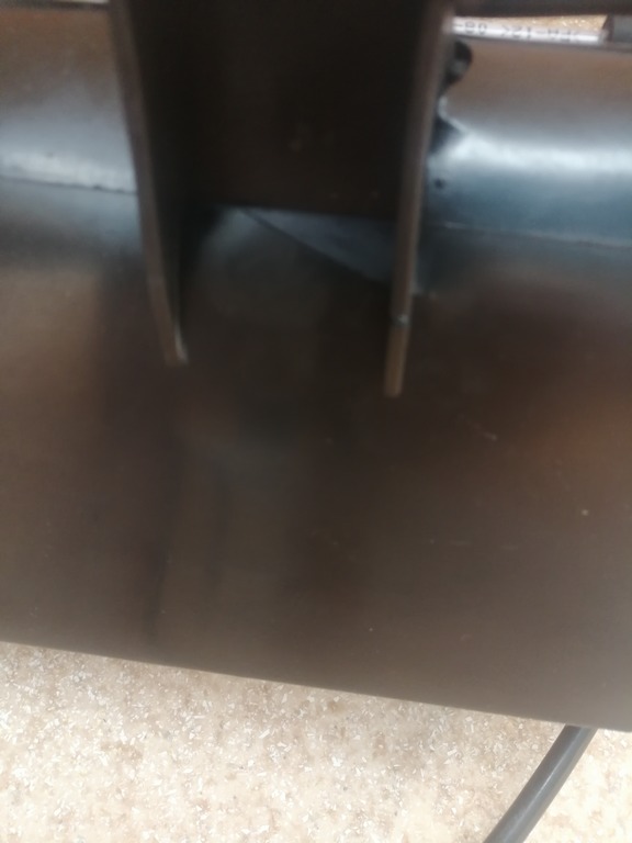

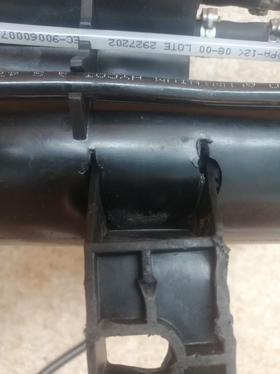

Пандаведь вот поэтому репу чешу, как запаять, место где крепление болта вырвано почти, там углы, завтра фото сделаю, может яснее станет

Да печаль, я бы вскрыл старый, вытряхнул и с нового бу засыпал и приклеел бы это гуно на кузовной клей. Но риски есть машину отправить на простой.
Сообщение 17.04.2020 10:12
Пандаведь о том и речь, это хорошо когда есть гараж, а ехать к дяде васе, и оставить там если чтр не так пойдет авто на неопределённое время я не готов, во первых я на ней на работу езжу, во вторых у любого дяди васи надо платить за простой, а так с Вами согласен, мысль самая лучшая, если что то с этим пойдет не так, придеться пересыпать в целый адсорбер сухого угля
Сообщение 17.04.2020 10:56
varta1882 я бы всетаки попробовал ещё приоровский вкорячить на всякий случай, глядишь и на нобелевскую заработать можно, с другой стороны для экспериментов сейчас не самое подходящие время. (
