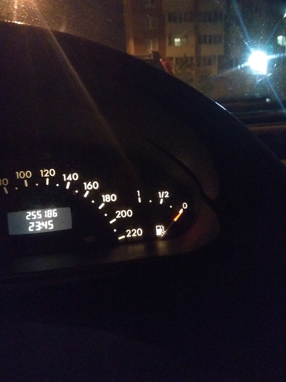

Пандаведь Миша, ты в гараж ходил? Не сфоткал приборку на незаведеной?
Сообщение 28.04.2020 19:03
varta1882 Василий завтра поеду у меня запчасти ещё не пришли.

Понял, жду фоток, а то интересно почему у меня так, а у тебя по другому

Василий, подвесной забрал, завтра после работы заеду в сдек отпраалю.
Приборки не сфоткал, ключи от машины не взял, завтра вечером пришлю фотку. Сори
Сообщение 29.04.2020 23:06
varta1882 писал(а):Точно на 0? У меня кажет остаток который и после заводки такой же
Неа, не на 0. Показывает фактический остаток в баке, после заводки не изменяется.
Я стрелки руками ставил, когда туда лазал (проблемы с дисплеем были). На приборке метки есть.
Сообщение 29.04.2020 23:27
sidney писал(а):Неа, не на 0. Показывает фактический остаток в баке, после заводки не изменяется.
Вот и я о том же

Ребяты, все тлен, выставил я на 7 литров чтоб загоралась попрошайка, проверил 500 раз, приехал домой, заправил до полного и вот(((((((
Короче такое ощущение что на 70 литровый бак адаптация стоит, или что то в этом роде, у меня тыква дымит, от всего этого говна
Сообщение 30.04.2020 22:51
varta1882 включаю зажигание стрелка топлива показывает фактическое количества топлива и попрошайка горит ,завожу попрошайка гаснет. Выключаю зажигание стрелка падает на нуль и после прачится вовсе.
Сообщение 01.05.2020 05:40
Пандаведь у меня также
