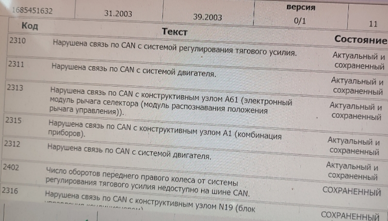

Вот один из

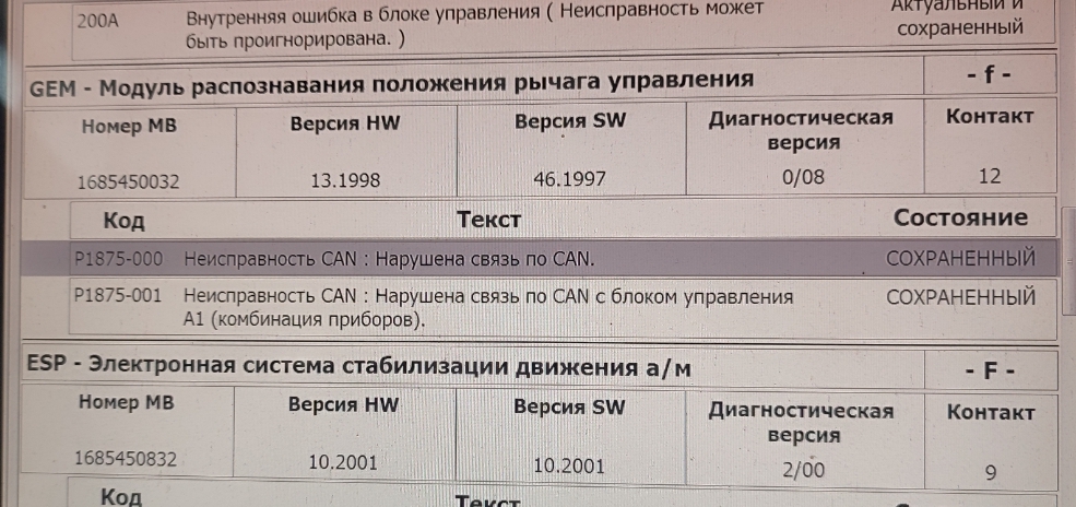

Ещё ошибки

Вроде все, что увидел.
Думал, может на давление пожалуется, или ещё что

koshevarovS подтекает сальник разъема, это не страшно. При снятии платы его можно заменить. Но проблема у вас не в этом.
