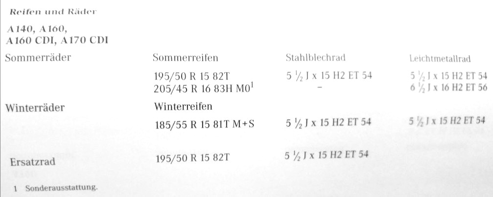

Вот страница по дискам и шинам из официальной инструкции к моему оленю.
Летние
Зимние
Запасное колесо
Летние
Зимние
Запасное колесо

Зиму езжу 195/60 15, планирую перевести лето на тот же размер, поскольку ничего не трёт даже с налипшим снегом. Так-то, конечно, ездил бы на рекомендованном размере, люблю когда всё заводское и штатное, прям меньше головняка всякого, но наши дороги стали настолько ужасными, что я вынужден увеличить клиренс, есть места, где я уже не в состоянии проехать не шаркнув или не ударившись где-нибудь.
