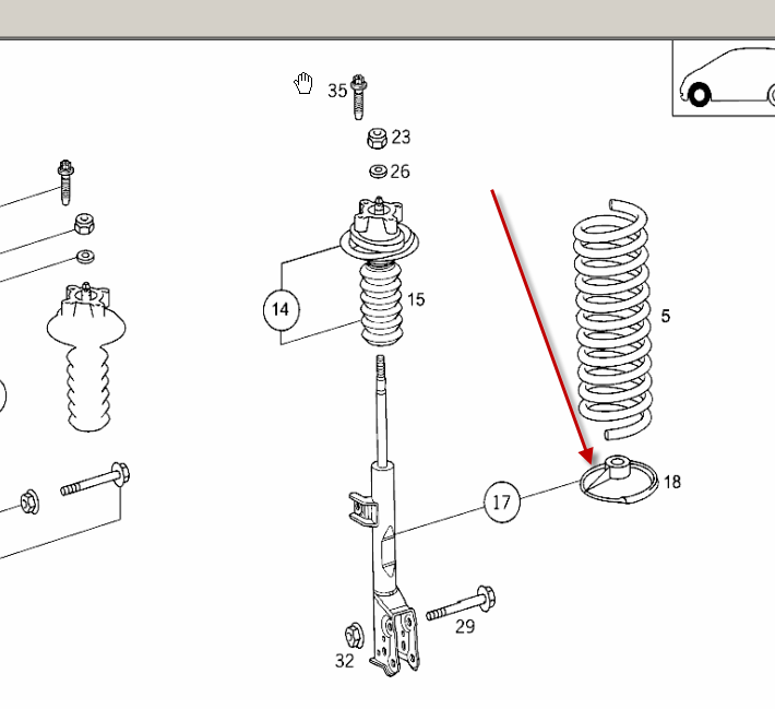

A 168 320 03 73
Ты это имеешь ввиду? И какой брать? Лемфёрдер нормально?

Вова, я тебя все таки достану по поводу этой чашки...
Хлопцы с Инженерной сказали, что они сбиваются и меняются, если стойка не произведена в элитных подвалах Китая.
Т.е. если там оригинал или нормальный производитель типа Сакса, то реально поменять. Чашка стоит около 12-15EUR. Аммики $80-$90 за один, менять по одному - я таким никогда не занимался и не буду.
Я понимаю, что по хорошем надо менять оба аммика, а не страдать, но блин как-то подзадолбала она меня в этом году - зад аммики + пружины + проставки полностью новый, перед пружины вот поменял, и опять тут два аммика. И стекло надо менять, бо ТехОсмотр в этом месяце. Плюс со второй свои заморочки.
Номер чашки A1683220515. Пока собрали и поставили назад с треснутой, потому что из-за новой пружины перераспределилось усилие и она давит на чашку совершенно в другом месте. Треснула кстати тоже из-за этого - пружина сломалась и давила на чашку в "неправильном" месте.
Народ, что скажите?
P.s. Я если поменяю аммики и стекло эту машину еще минимум три года катать буду - пля, там все новое!

С Лешей спорить не стану, быть может, не сталкивался. Материал там достаточно хрупкий, хз как оно себя ведет.
На Китайских оно стальное и литое с корпусом аморта.
Интересно что привело к такому?
К трещине в чашке? Сломанные полвитка пружины (хз когда, но место разлома старое. Я подозреваю что сломалось очень давно, потому что непонятные щелканья оттуда я слышал года полтора минимум) и как следствие нагрузка на чашку в "неправильном" месте.
