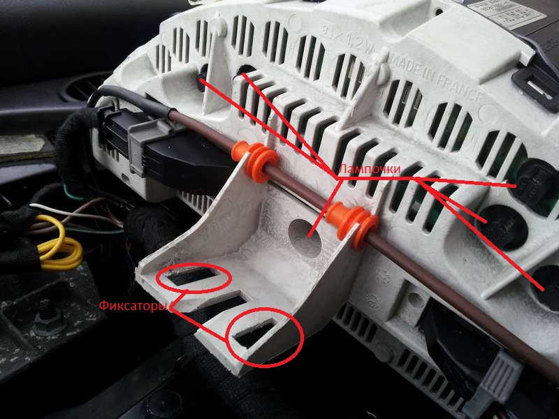

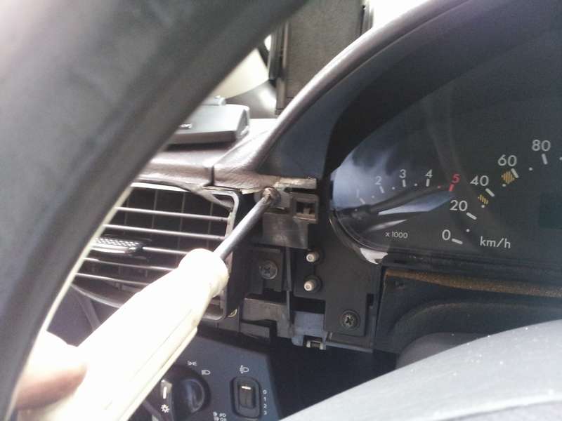

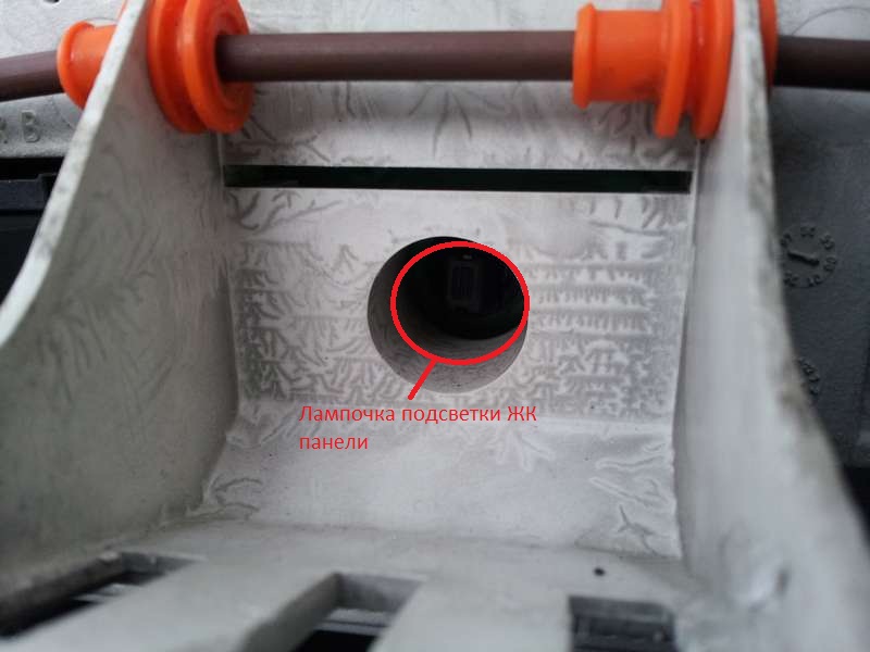

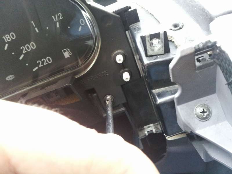

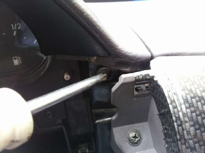

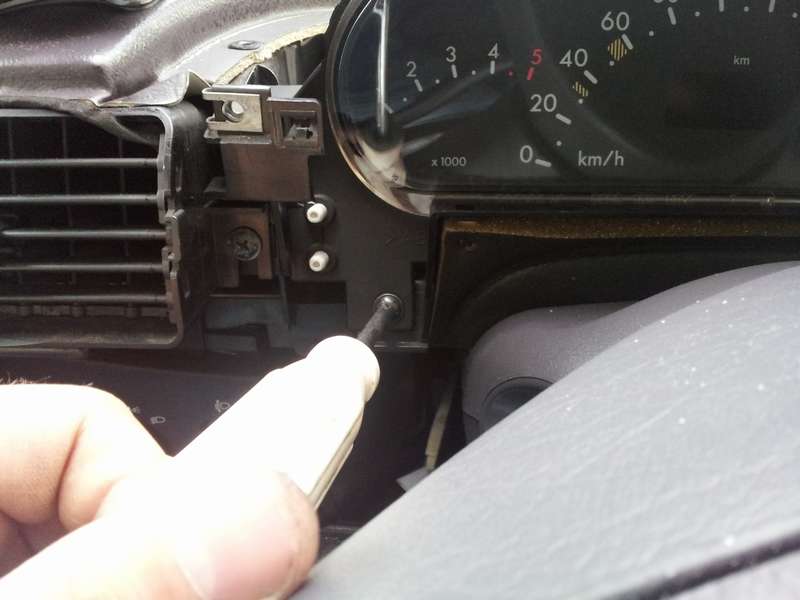

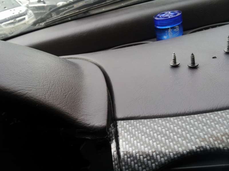

vega писал(а):не подсвечивается электронное табло, где пишется пробег и температура за бортом.
Поменять лампочку. Она стоит под накладкой приборной панели по центру. У меня всё руки не доходят сфотать процесс
Саморез здесь
И здесь
Накладку на себя и вверх. Выходить должна легко
Далее саморез здесь
И здесь
И снимаем саму панель. Аккуратно- там пластиковые зажимы с обратной стороны
Лампочка там. Нужно взять головку на 9 и при помощи неё повернуть патрон с лампочкой и вытащить

Можно извернуться и поменять не снимая панели глядя через лобовое стекло. Если лампочки стоят родные-то их нужно выдирать из патрона, т.к. они припаяны. На новых нужно повернуть усики так чтобы они контактировали с контактами в патроне. Там поймёте.
Да, и ещё- у меня здесь нет процесса снятия накладки над рулём. Это будет самый первый пункт. Там два самореза снизу выкрутить, а потом АККУРАТНО тянуть накладку на себя помогая отвёрткой. Не заламывать. Можно сломать фиксаторы.
Как-то так :smile:

Фрунчик писал(а):Там два самореза снизу выкрутить,
Для снятия козырька, саморезы(те два) есть только на автомобилях до 2001г.в. после рестайла - саморезов нет.
Я садился на место водителя, плотненько брался руками за оба края козырька и тянул к себе и вверх. Мужчина это сделает, женщина вряд ли...
Сообщение 29.10.2012 20:23
Барс писал(а):Для снятия козырька, саморезы(те два) есть только на автомобилях до 2001г.в. после рестайла - саморезов нет.
Барс Погодь. Я имею ввиду саморезы на накладку на которой кнопки одометра и часов
Фрунчик писал(а):снятия накладки над рулём
. Саморезы снизу над коленями получаются. У меня этих фоток нет. А что ты понимаешь под "козырьком"? То что над приборной панелью на первом фото? Просто Вега запутается :crazy:

Фрунчик писал(а):Погодь. Я имею ввиду саморезы на накладку на которой кнопки одометра и часов
Я про те саморезы, которые на первом и втором фото, после рестайла их нет. Во всяком случае на моём Лонге, 2002г.в. их не было.
А на машинке у vegi они быть должны.
А козырьком я называю ту штуку, которая сверху прикрывает щиток приборов.
