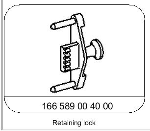

Спасибо.подрамник опустил на рохлах он у меня ттеперь,оосталось только двигатель поднять.сальник у меня передний пускает...не подскажете номерок сальника?
двигатель 1.8 дизель 640.940
найти немогут по авто-магаазинах,и какие фирмы лучше или уже оригинал?
на ремень не обращайте внимания,жду короткий ремень для обхода кондея,а по помах что лучше?или не сталкивался никто?моя начинает люфтить.
по ссылочке,фото фиксатора что вставляеться в посадочное место стартера нет?

Стопор маховика на фото, удачи )))

Roma_245 я писал про случай когда пытались открутить на механике на 5ой передаче держа тормоз. Но скорее всего это просто стечение обстоятельств. Но без стопора маховика там делать нечего.
