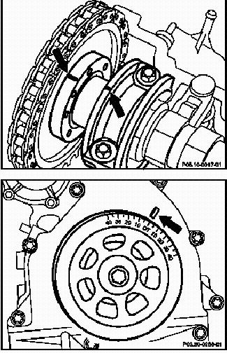

Маcho, мужчина задает вопрос про метки ГРМ на ОМ640 (W169). Как на 168?
http://www.aclassinfo.co.uk/page.31.169.htm

Я задам вопрос: метки ГРМ на ОМ640 (W169) там-же и такие-же как на W168?
Если нет, то можно увидеть картинку?

В 640-ом коленвал так же, распредвалы что бы звезды были согласованы + стояли стопора в положении как на фото.

Подскажите пожалуйста. Точно ли на w169 метки совпадают с 168. Так как при замене не нашёл метки ГРМ как на картинке.

Vadim да, все так же. Первый цилиндр (со стороны шкива коленвала) в TDC, метка на распреде должна совпасть с меткой на первом подшипнике крепления распреда.

Помогите с метками на 668.940 160cdi ...wis не могу скачать нет компа...открыл крышку и такая ситуация,поршень вмт ,отверстия в звёздах не так как на фото вверху а в одной звезде(выпуск) на 180 развёрнуто отверстие.... приводная звезда рядная а цепь двухрядная это что за инновации,разве так должно,получается половина цепи в воздухе висит..какая цепь по мануалы должна пожалуйста подскажите...фото не получается загрузить
