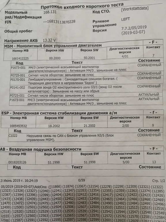

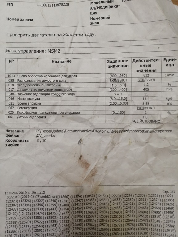

Pagot вот
Сообщение 12.03.2020 21:56
Pagot
