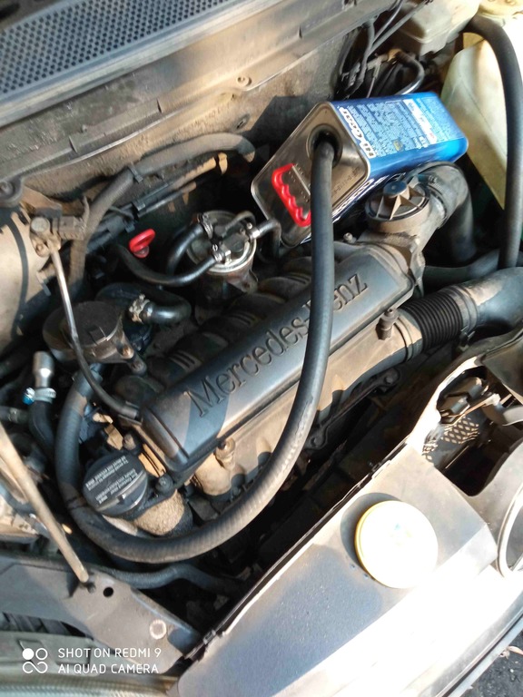

Пока сделал вот такую приспособу для определения количества масла, не профильтрованного через маслоотделитель. Собираю статистику.
Пока очень непонятно - за 25км по пробке налило 0,5л, а вчера за 50 км без пробок и 100 грамм не нацедило.
